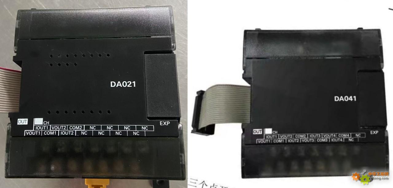

设备上PLC为CP1E-N40,模拟量模块为CP1W-DA021,现在CP1W-DA021模块损坏,想用差不多的CP1W-DA041模块替代。当时的想法是两者作用差不多,只不过DA041比DA021多两组输出端,多的两组不使用就行了,但是线接好后却发现DA041根本无法运行。请问各位大侠,是什么原因造成的安???

你找一下资料,这二个不你直接换,控制字有区别,按041重新写控制字

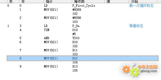

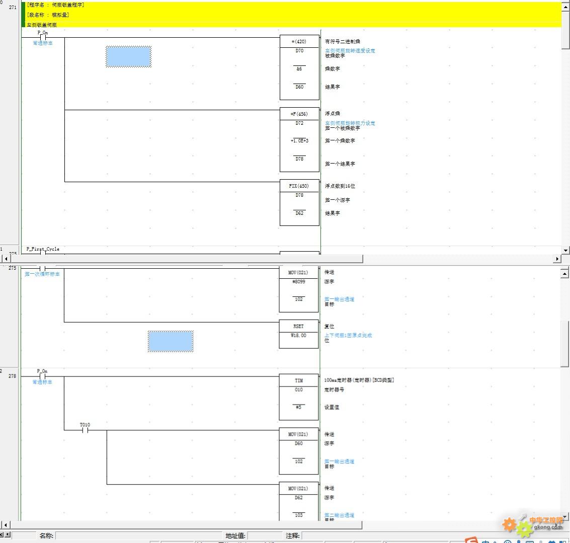

大佬帮我看看这程序有问题没有,谢谢!
通道1:输出电压-10V~10V
通道2:输出电压0~10V
通道3:输出电压1~5V
通道4:输出电流4~20mA

程序需要改动,所以你不会搞就还是用同样的型号;

型号都不同啊,怎能换

你原程序是什么样?

如果你DA021后面还有扩展的话,后面的地址全部都变了;

没有了,就PLC后面接的一个模拟量模块。
