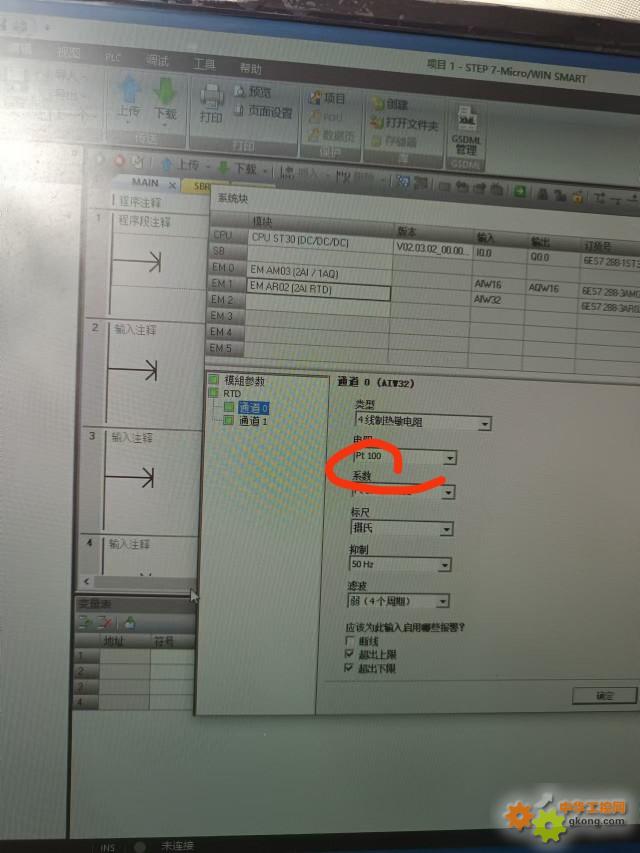

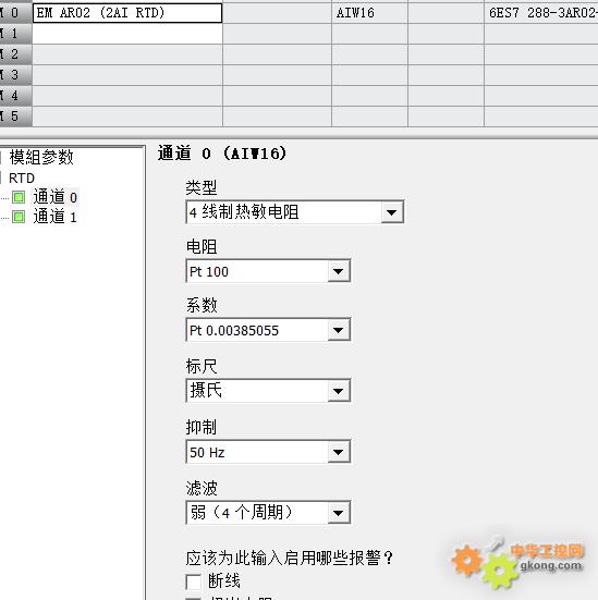

各位老师,新年好,请教一下,这AR02选4线制的时候就有电阻pt100出现,选三线制就没有pt100,就是300欧,咋回事?

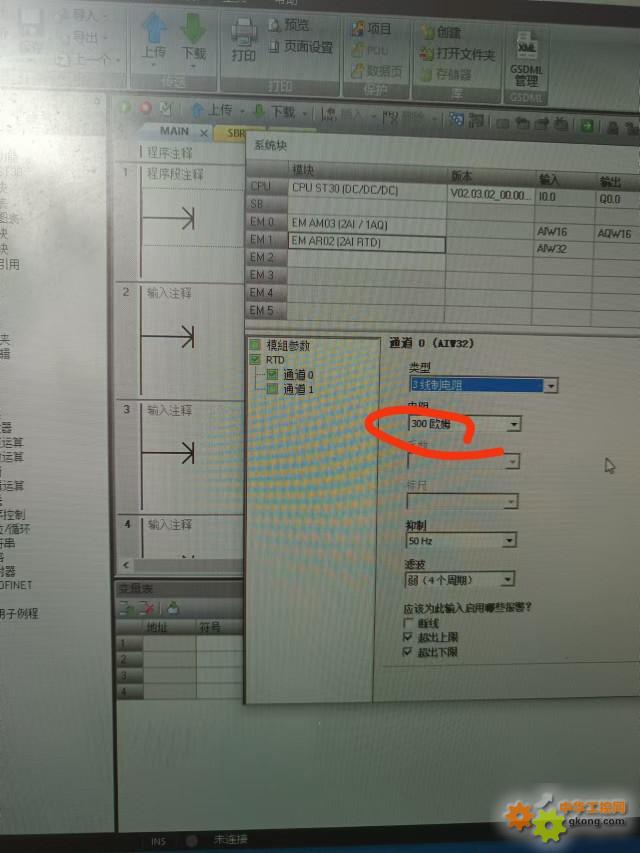

3线制热敏电阻

其实三线制应该就是两线吧,有两根线是并在一起的

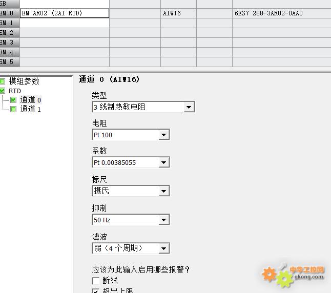

我是说我在组态时如果选三线制怎么就变成了300?

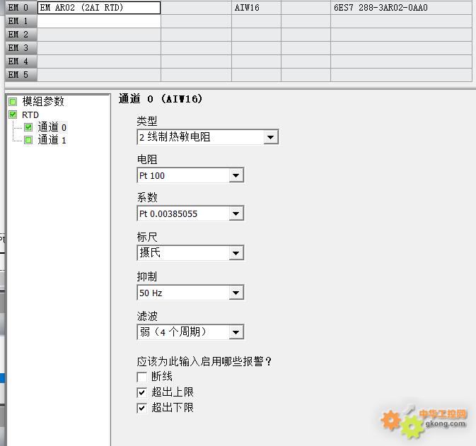

有没有两线的电阻选项?
西门家的用的少,这个还没遇到过

电阻类型,可以选下面的热敏电阻,都是标准的。

认真看看就有了

谢谢你,没有注意细节
