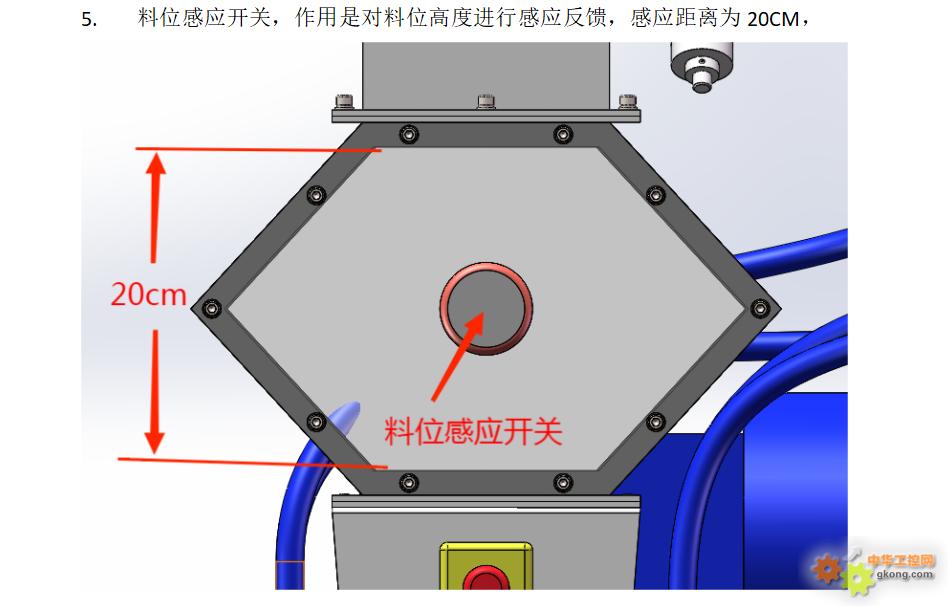

各位大佬,我这里有台设备,里面是谷物料仓,上面进下出,出的一面连接着一台电机,物料高了电机速度加快,物料低了电机速度减慢,实现物料平衡,现在需要找一个传感器装在料仓里,要实现这种效果走PID,必须得实时知道物料的高度,需要选择怎样的传感器比较好?高度传感器?,里面是全黑的,并且也有灰尘,不知道选择怎样的传感器

如果体积不大可以用称重方式
或者淘宝找超声波高度检测传感器,这个具体要与客服沟通

既然是“谷物”应该是麦,稻等
用几个电容式开关,根据不同信号,给出不同的速度

本想推荐使用超声波传感器,但是你的料仓太下,上料时会对超声波检测产生干扰;
如果可能的话使用称重传感器,将料仓架空,机械改动较大;
料仓就20cm,你直接使用电容式接近开关,使用两个,对料仓内物料进行高低位检测,变频器使用3段式控制,高料位时高速,中间料位正常速度,低料位时报警+低速(或停车)。

只有高低检测,中间速度很难实现,除非来料均匀,类似自来水

这种设备只有保障不冒仓不空仓就可以了吧。

料仓才20cm,应该是很小的,可以做个台秤整体放上去

是这样
只是对中速,感觉很难实现

称重其实比较好控制。使用光电开关选型很重要

可以尝试一下机械式的液位开关,也那种浮球开关,检测高,中,低位置
