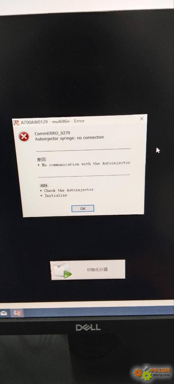

交流实验室用的微量自动进样器,仪器上进样注册报错。

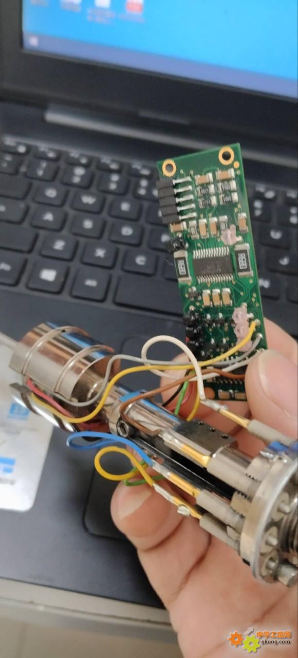

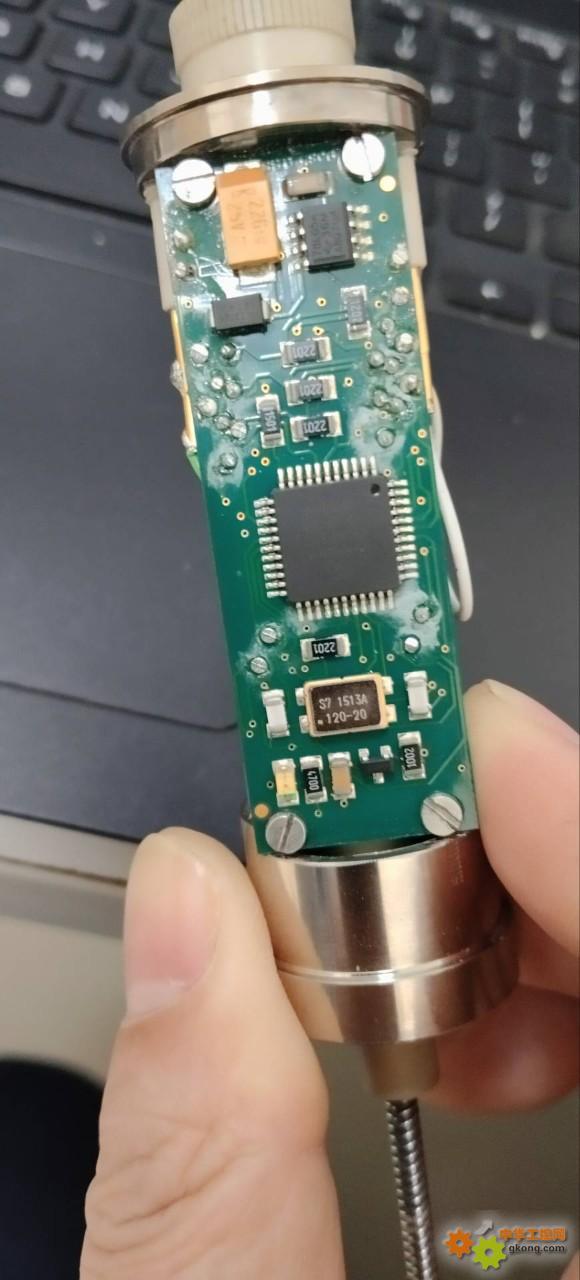

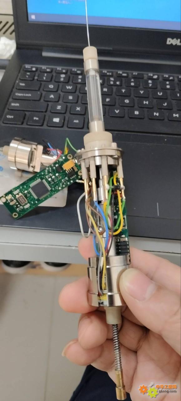

供电正常24V通过板上78L05转换5V给单片机供电,没有厂家单片机资料。

单片机芯片PIC16F877,收发器芯片MAX232E

把MAX232芯片换了试试

十有八九换完232就好了

更换收发器MAX232E芯片后,注册成功。
