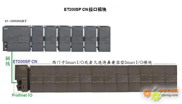

我们原来老款的200PLC是可以带7个扩展模块的,而要升级成smart PLC只能接6个IO模块,那么如何解决?
以往的方式是使用S7-1200来替代老200PLC,因为S7-1200能够接8个IO模块,但这种方法一个是价格不菲,另外程序改动大,程序整个要重新编写。而如果不想改动程序我们给您推荐另一种更经济划算的方法,那就是使用ET200SP CN-200A,它能够将smart PLC的模块数量提升到12个以上,使用的是Smart 200内部自带的Profinet IO功能,编程及其简单,都是原汁原味的西门子程序,不用做任何其他的额外工作,只要在西门子 软件中配置一下即可。请注意(这所有的工作都是在西门子软件下完成的)。由于老200和Smart PLC的程序是一样的,几乎不用改动,因此减少了大量的工作。
ET200SP CN接口模块后面连接的都是西门子IO模块,可以扩充到12个之多。
如果您有选型方面的疑问可以随时私信联系,我们可以远程帮助您设置。

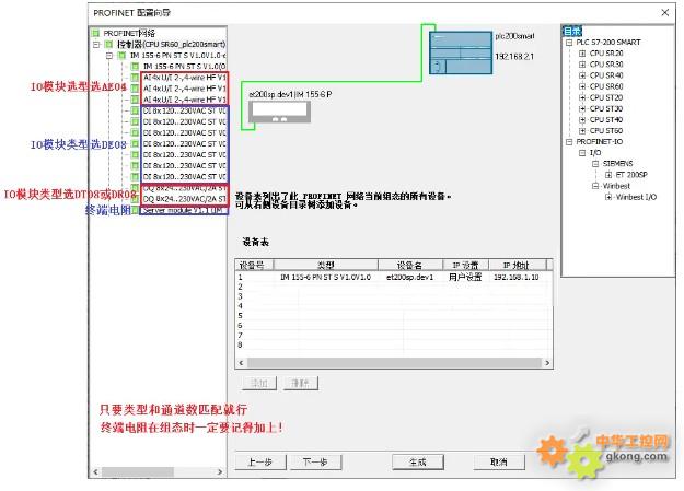

如下图配置:
西门子Profinet IO是它近年主推的硬件配置方式,而今已被广大客户接受因为它编程简单,无需考虑任何的通讯问题,对扩展的IO操作就如同对本体的IO一样,无任何不同。而且数据响应时间快,在1ms~4ms之内即可完成数据的刷新工作。
