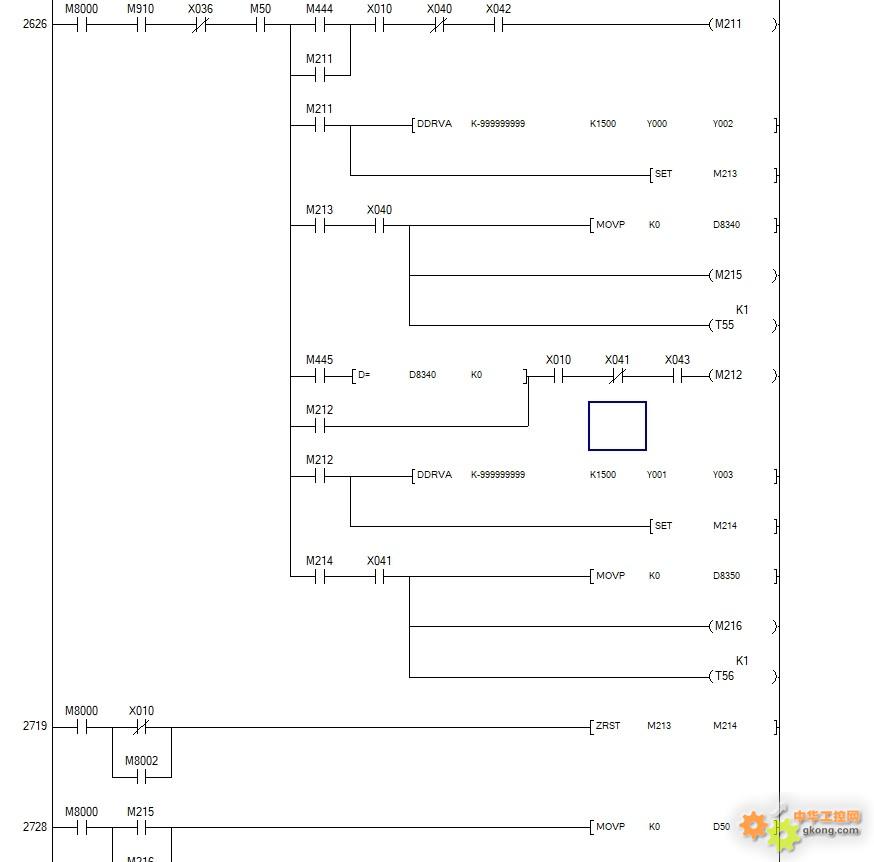

今天遇见一个BUG
就是一个DDRVA K0 K50000 Y1 Y3 的指令
还有一个是回原点指令
回原点指令成功后 已经对d8350清零处理了
这时我启动DDRVA K0 K50000 Y1 Y3 后 照理说现在的位置应该是在回原点清零后的位置
可是始终要跟清零的位置相差3个毫米  后来我把DDRVA K0 K50000 Y1 Y3 这个指令删掉 按照原来的模样又写了一遍灌进去 就奇迹般的好了
这个是不是一个BUG
还遇见过一个bug  使用标签写的程序
指令是DDRVA K30000 K5000 Y0 Y2  启动后就是往负反向跑
然后我重新建立程序 没用标签 还是这个指令  他就能往正向跑了
这是两个回原点程序 一个是断电后回原点 一个是快速回原点

而且是两台设备 程序一模一样  一台好的  一台不重新把程序删除再编写灌进去的话就是不行

以下是引用UVWTA4U在2024/9/4 20:15:44的发言:
有时候如果程序更改的次数多了,确实有点乱,一般重启电脑或者新建后能解决
至于原因可以说是三菱的问题也可以说是操作系统问题
大家一起学习

以下是引用YXBK在2024/9/5 7:42:48的发言:
我估计还是在线编程的事情   那个修改次数多了 就容易遇见BUG

发表于:2024/9/5 9:07:26
改的多了,可能一些小细节没有注意到,就容易出现BUG,比如前后顺序颠倒了,
