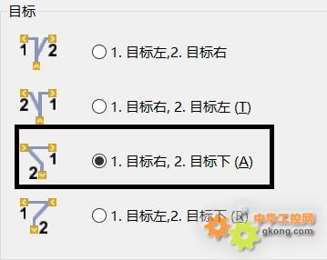

生成设备连接图的时候发现,排列序号乱,后来发现它与T节点有关。
它会按照先1目标右的设备再到2目标下的设备生成,我现在想让它按照先目标下,再目标右的方式生成,有办法解决吗?

可能和你选择的T型节点有关,你可以试试T节点F9类型

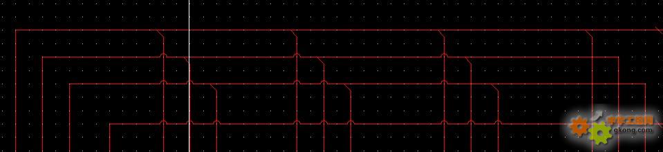

发表于:2025/8/1 11:36:09
回复 #1楼 huyafeng
改成F9,后边的连接会呈现阶梯状。

有没有将1和2倒换一下的方法?
