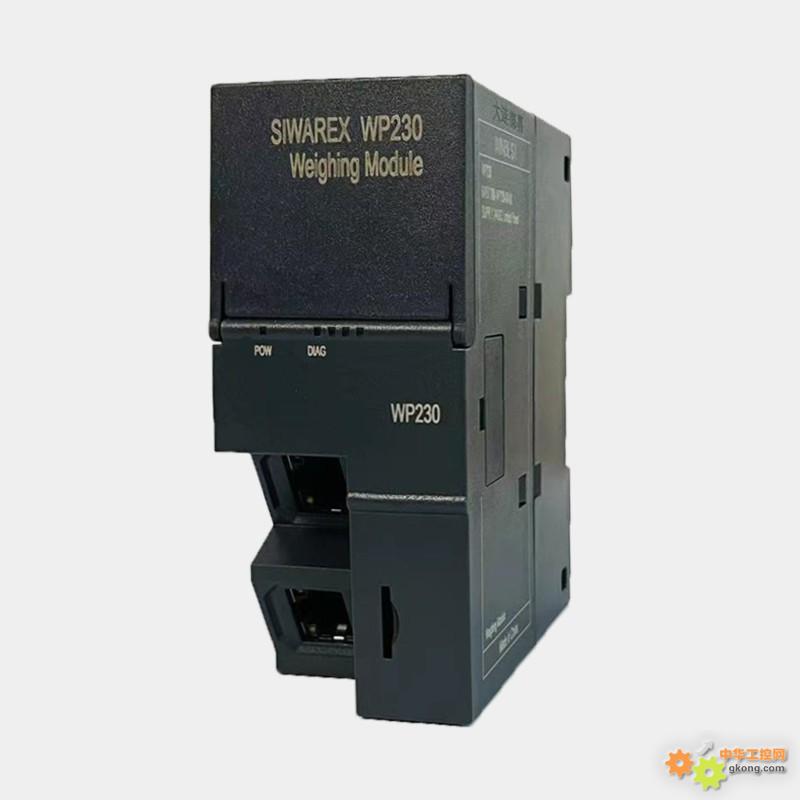

       当今在工业领域中以以太网为基础的现场总线系统较多,其中Profinet在市场占比23%左右,而EtherCAT在18%左右。
PROFINET广泛应用于制造业、工厂自动化、过程控制等领域,因其高性能、实时性和灵活性而受到广泛认可。通过使用PROFINET,工业设备可以实现更高效的通信和控制,提升生产效率和质量。
大连德嘉最新推出一款称重模块,该模块是基于PROFINET通讯方式开发的,考虑到用户使用西门子PLC较多,通过该通讯方式用户使用也较为简单、便捷、安全。该称重模块不仅支持标准 Profinet通讯方式,而且我们还增加了ModbusTCP、S7-300TCP通讯协议,使用方式很灵活。
1、作为Profinet IO使用, GSD 文件使用西门子 ET200SP 官方文件,用户无需自己添加GSD文件,使用官方自带文件即可,方便实用。
2、作为ModbusTCP和S7-300TCP协议,上位机或者PLC可直接使用ModbusTCP和S7-300TCP协议读取其数据,用户选择性多。
该称重模块具有两个网口,对于调试或者使用Profinet IO方式非常方便,出厂会带有应用程序(附带C#源码)和秤参数设置软件,以便用户使用。
