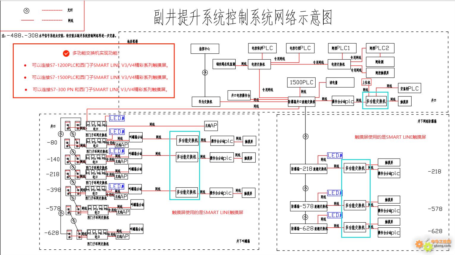

随着西门子S7-1500系列CPU的大范围应用,其配套的触摸屏选型问题也亟待解决。
而西门子smart line精彩系列触摸屏由于其超高的性价比,被广泛的应用再各中小型项目中。
如果能够将smart line精彩触摸屏与1500CPU结合使用,那么将为项目节省大量的成本。
大连德嘉有一款爆品:多功能交换机,正是为这种需求所设计。
分享下案例实例,以下方案已经应用到实际场景中(国内某一知名金属矿),其中使用了一个S7-1500PLC通过多功能交换机A型连接了多台SMART触摸屏,目前已经稳定运行中。
