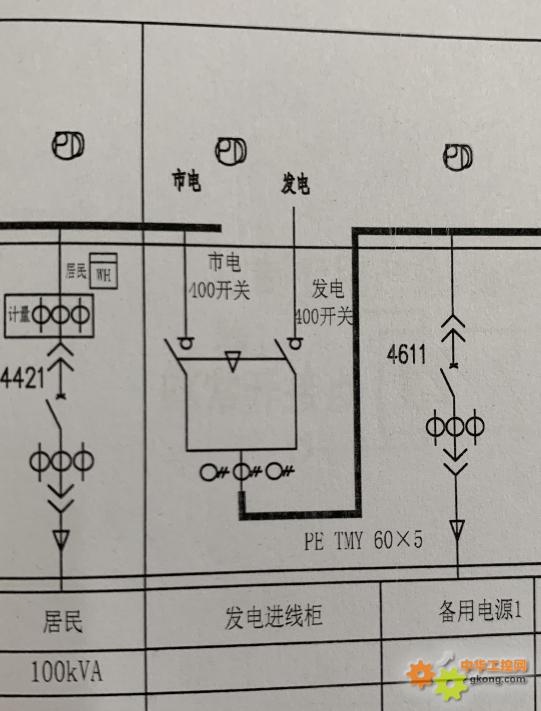

看下面这个图,中间的倒三角应该是互锁,这样讲那么发的电只能去到右边备用电源这边了
左边这些出线柜都用不了
大家一起学习

以下是引用pqsh在2024/7/5 19:28:13的发言:
就是应急电.
看这个图纸,发电机的电连居民用电都用不上,只能给备用1234

以下是引用goldage在2024/7/5 21:16:02的发言:
互锁的
发电与市电是互锁了,但根据这图纸发电机的电没起作用,左边的柜子都用不上电

以下是引用YXBK在2024/7/5 21:50:03的发言:
互锁的
必须是这样的呀。
你要挑选需要应急供电的设备啊,发电的时候,还想像市电一样的一揽子供应方案么?如果是这样的话,1250KVA的变压器,至少需要配套两台能够并网的500KW的发电机组,还是不能满足的呀。
其实很多时候备用发电机电源使用率极低,非紧急的普通居民和非居民(估计是工商业)配给发电机应急供电简直是钱多了没地方花。裁剪不必要的供电部位,至少能节省一台500KW的发电机组,谁家的钱是大风刮来的啊。

目前的主流发电供电方案是双路电源抵达,切换柜出来以后,看哪里需要应急供电,还要独立拉一组发电线去哪里,也就是两组一样的电缆线抵达负载配电箱,市电一组,发电一组,负载配电箱需要安装双电源切换开关。

以下是引用YXBK在2024/7/5 21:47:36的发言:
就是应急电.
其实你的想法是,能倒送发电的电源去返回去给那前面几个出线柜对吧,这样反向送电非常不合理,并且不符合供配电设计规范,规范都是真实的案例培养出来的呀。

以下是引用cfg168在2024/7/6 22:41:13的发言:
互锁的
必须是这样的呀。
我们是现有一台1000KW的发电机的,原则上是要求在停电时能取代变压器的,
因为我们是染厂,染料加进去后如果停电时间太长,会报废原料的
当然由于是搞生产的主管再跟他们谈,有可能没沟通到位
但我不能理解的是发电连居民供电都不供吗,从图纸来看就只能供给备用
