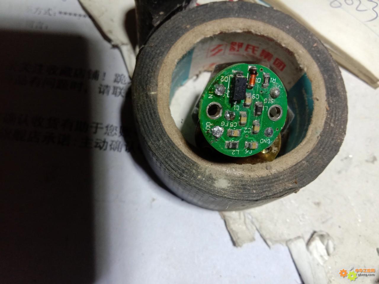

空气压缩机上的两线传感器,信号直接进控制器,开机显示压力过高蜂鸣器故障报警,查看参数,超过设定压力很多,实际压力是零。检查线路没问题,打开压力传感器,看到线路板上,一个标着D2的元件,像贴片二极管,但是两端测,正反表笔都是无穷大,丝印上是GBR   下是GP418有谁知道这是什么元件,它并联在传感器两线之间。请教!

双向TVS。

你好!双向TVS用万用表测量正常值是多少?

双向tvs管怎么测量好坏
测量双向TVS管的好坏可以通过以下步骤进行:
外观检查:首先,可以通过外观检查来判断TVS管的极性和是否有明显的物理损伤。通常,负极会有黑色或银色的标志,如圆环。1
使用万用表进行初步测试:
将万用表置于电阻档,测试TVS管两引脚间的电阻值。对于双向TVS,正反向电阻值都应该是无穷大,如果发现电阻值不正常,可能表示TVS管性能不良或已损坏。12
也可以使用红黑表笔直接测试TVS管的引脚,如果读数为无穷大,则表明管子正常;如果不是,则表明管子可能已损坏。

跟那个元器件没什么关系啊...应该考虑是压力传感器坏了

双向TVS只是保护作用,可以焊下再看看功能正常不,还不正常就要检查压力传感器了

谢谢大家的热心指导,那个压力传感器网上不贵,我直接换了,能开机运行,就是开一会儿,排气管发热,并且压力上的慢,咨询厂家是滤清器堵塞了。
