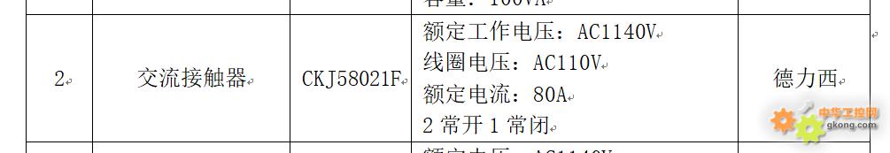

三相AC1140V电机,功率不大(4KW考虑),准备选用交流真空接触器启动。选用交流真空接触器,不论正泰还是德力西,都是80A起步,没有使用过这个电压等级的接触器,想知道交流真空接触器有没有额定电流比较低的。如果确实是80A起步,那么是什么原因没有小电流的?
电流太小了,没必要上真空接触器吧。

接触器额定80A,你认为是起步电流?
那它允许的工作电流是?100A500A?或更大

目前有使用在1140V电压等级下的小功率(4kw)电机需要这个真空交流接触器来接通断开主回路电源,找了一下这类接触器最小额定电流80A起步,想着找找有没有比80A更小的,主要是外形尺寸更小的。

一般的交流接触器使用在最大不超AC690V电压等级下。AC1140V电压等级使用交流真空接触器目前我没有看到有小电流的。

你这个1140V电压4kw的电机是国货吗?1140都算是中压了,还有这么小的中压电机。

是。煤矿井下防爆电机大量采用AC1140/AC660电压等级。

既然有大量用这样的电机,那应该就有对应的控制电气吧,是不是有特殊的启动器产品

用真空接触器根本是为了安全

有没有一种可能,楼主说的起步电流,是指真空接触器最小的壳架电流都要80A,而楼主的电机电流才几安,不想用这么大的接触器
