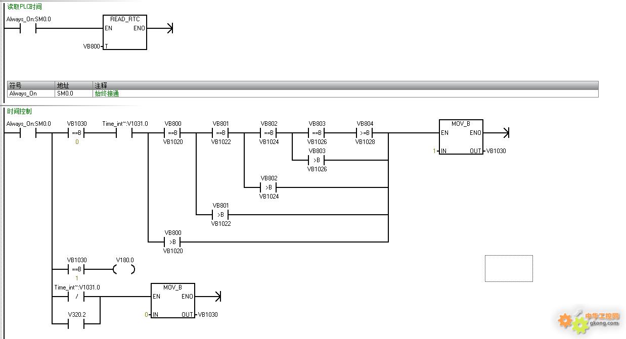

电池没电,程序还能保存吗?或者是保持存储器还能有效吗?

以下是引用rockmusic在2024/6/20 8:20:20的发言:
谢谢您的回复。就是说我如果设置了断电保持,即使电池卡没有电了。PLC这个M4.5的位也会保持一直ON是吧,我担心的是客户给尾款后,PLC不知道什么情况下,这个M4.5复位了,设备又停了,这样不好。谢谢
一般PLC在电池没电后某个时间点,类似的存储信息回不稳定(可能是on也可能是off)
程序有的PLC不是靠电池支持
时钟可能有屏显需要,客户可能会及时修正
为避免可能收款后出现的麻烦
1.可参考6楼意见
2.点亮平时不用的输入点~这是我最常用的办法

忽悠一下应该是可以的,这个简单实用,还是蛮不错的!
也可以用一个加法器,设定运行使用几个月后将一个变量置位,放到启动按钮后面,让设备启动不起来,这样就是设备停了就启动不了,这样也好些!

尾款金额大有心不给你这个程序根本就没有用,不用1000元得到程序,在修改一下就没有你制造厂家的事了。

#16楼
之前也写了1个,可以自己设置停机时间,可以选择禁用/启用。坚持搞个一两年,尾款还是能回的

#17楼
也可以读取该设备停止时的下降沿,写入停电保持寄存器.用计数器比较,次数够了就开不起来.设备没开起来不会有什么危险后果.如果尾款付清后,在输入端某点短接,即可寄存器和计数器清零.

#18楼
PLC当前时间有校对写入吗?否则24年后才会停机,其实永远都不会停,中间放假停电时间长的话。用电池扣掉也一样。除非你时间是同步的。
