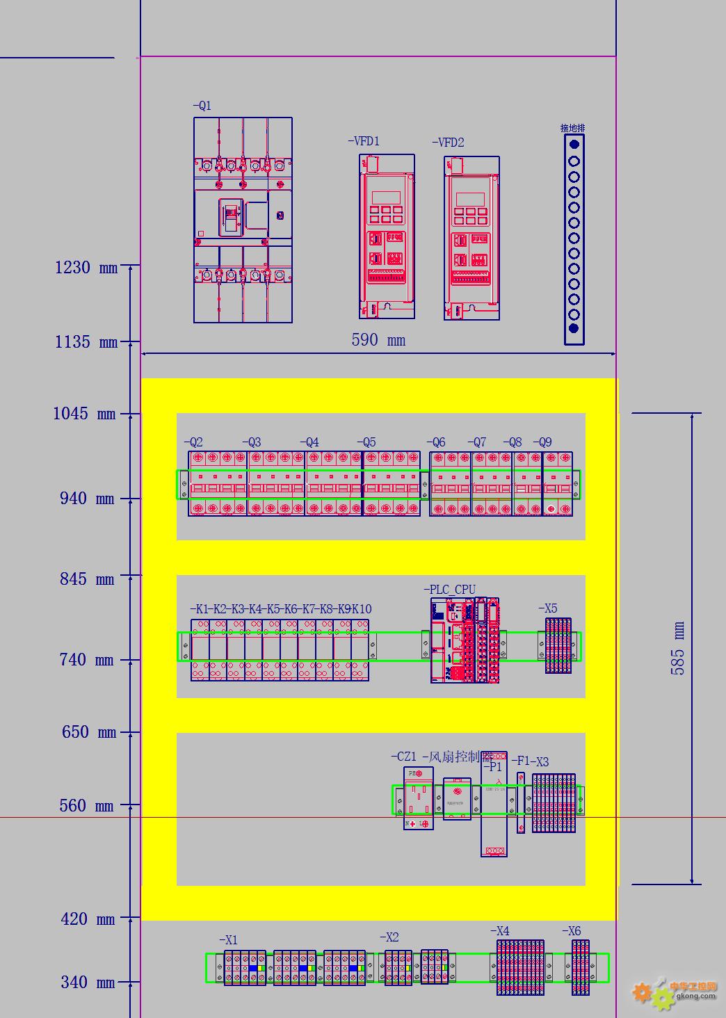

上个月一个做机械的朋友让帮忙做一个电柜,冷水机组控制,很简单,
3台冷水机,2个循环泵(3-4KW),触摸屏显示水位温度。
第一次沟通:2个循环泵,一用一备,没其它要求。(接触器+热继电器).
第二次沟通,客户说要用变频器,还是一用一备,想着一个变频器通过接触器切换电机来一用一备。(循环泵又不调速,干嘛用变频器?保护电机?)
好,柜子还没装,预留空间(变频器按照4KW留空间);
今天,朋友说客户用自己旧的,而且是2个,变频器也一用一备,有点大,我说,柜子大(1700*700*400),上下都有一些空间。只要不是太大,都还好。

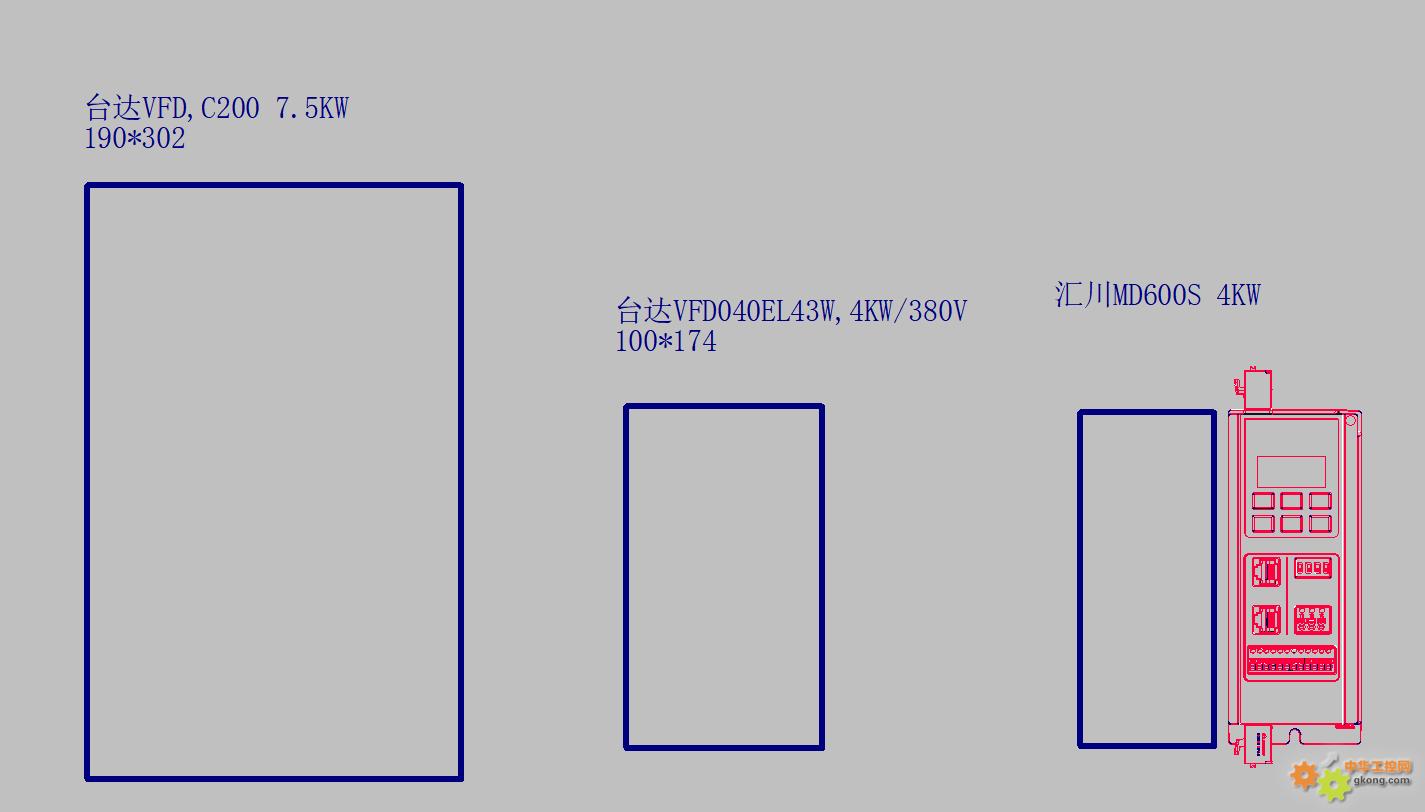

中午饭后去拿:
我的妈呀,你这个是核武器吧,7.5KW。一大坨。。。
无奈,告知客户,旧的7.5KW的太大了,也没有预留那么大的空间,线我都接的差不多了,就差变频器了。。
画图对比效果:
之前画图布局:
变频器那边还特意放宽了一些,预留是210*250 高*宽的空间,
那么最后怎样解决的呢?

购买推荐的台达4KW变频器。客户自己购买,走流程我估计又是一周。

最终找了几个小的二手变频器装上了。 表情

听朋友说,客户考虑安全,泵是一用一备,驱动也是一用一备,接触器怕保护不好,所有用变频器。
变频器呢,项目成本没考虑进去,客户又想用,所有才有这一出。
之前我配置的接触器+热继电器(7-10A),3.7KW的电机。热继电器也反馈给PLC,HMI+PLC控制电机启停,感觉问题不大,保护不好应该是电流功率没计算好吧。
有这个工艺要求:停电状态,备用水箱<常温自来水>气动阀打开给设备停电紧急降温。(电磁阀有电的时候关闭气动阀,停电就自己打开)
主要是这台设备给关键设备冷却用的,所有要求高一些。
程序不麻烦,4路Ai,3台冷水机,2台水泵
