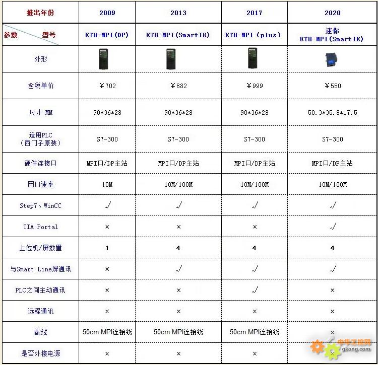

关于西门子300plc转成以太网产品的选型, 西门子300PLC MPI转以太网产品选型一参数及功能如下表

如果没有PLC之间通讯的话,推荐使用迷你型ETH-MPI(SmartIE),这款转换器即插即用,外形类似DP插头,插上MPI口,网页配置一个IP地址就可以直接使用了,功能是覆盖ETH-MPI(DP),ETH-SmartIE,ETH-MPI(SmartIE)所有功能,性价比非常高!
对于S7-300 中小型项目具有非常大的硬件配置灵活性。
