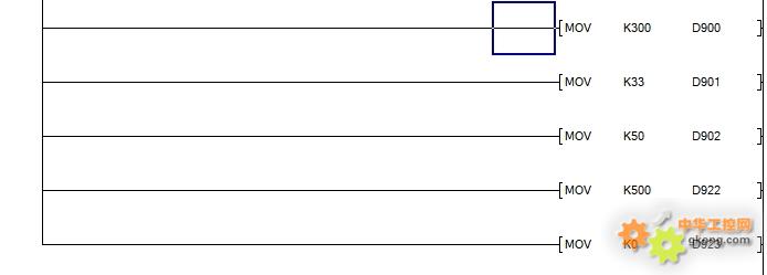

如图所示,用的FX3G-1DA-BD,单次运行正常,到了这里要多次改变目标值,D8260值一直增大,但是油缸压力却一直不变,不知道什么原因?

D8260值是多大?对应电压是多少?   0~4000对应0~10V;

里面好多指令用到D8260都正常,只有这里D8260从100多增长到400多了,油缸拉力还是不变。
4-20MA的,20MA对应2000

先测量一下实际输出电流有没有变化
如果没有变化,就新建一个工程,就一条指令给D8260赋值,然后看看有没有变化
如果有变化就是后端的控制问题了

我用的时比例放大器控制比例阀,我怀疑时这个比例放大器反应太慢,模拟量板都到几百了,比例阀还没对应打开,所以油缸输出的拉力上不去

这个很好判断的,如果BD板输出的电流变大了,压力还上不去,至少可以排除PLC这部分是没问题了。
那就查比例放大器与比例阀

测量一下控制对象的电流或电压就可以判断

测量输出值
新建简单程序 直接送2000之类的数值看看

既然单次正常,说明放大器与比例阀应该没问题

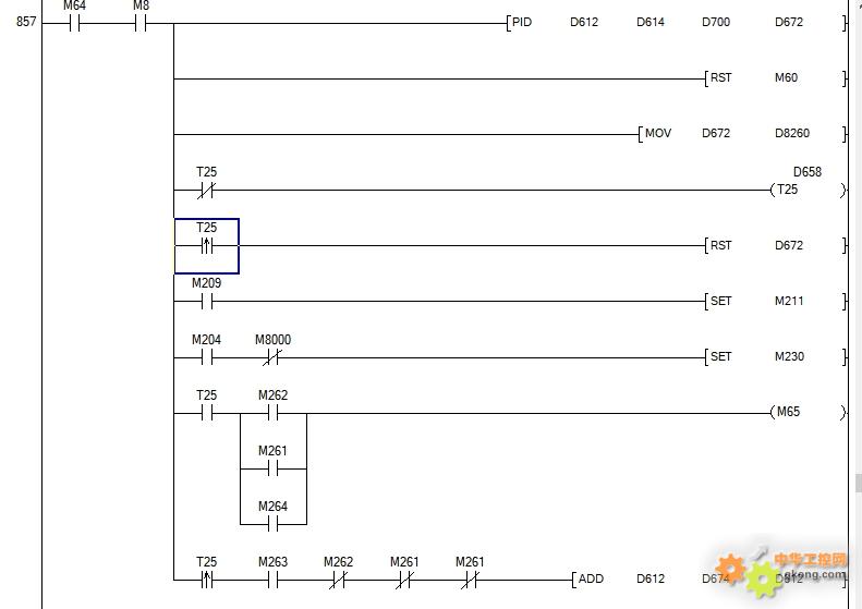

测试了,模块输出基本正常。
我这个PID用的时保持性存储区,我也给他清零了,上限500,指令第一次执行输出从0开始升,第2次以后直接500开始向下降。
PID周期300MS,P设置3,各位师傅看看什么问题
