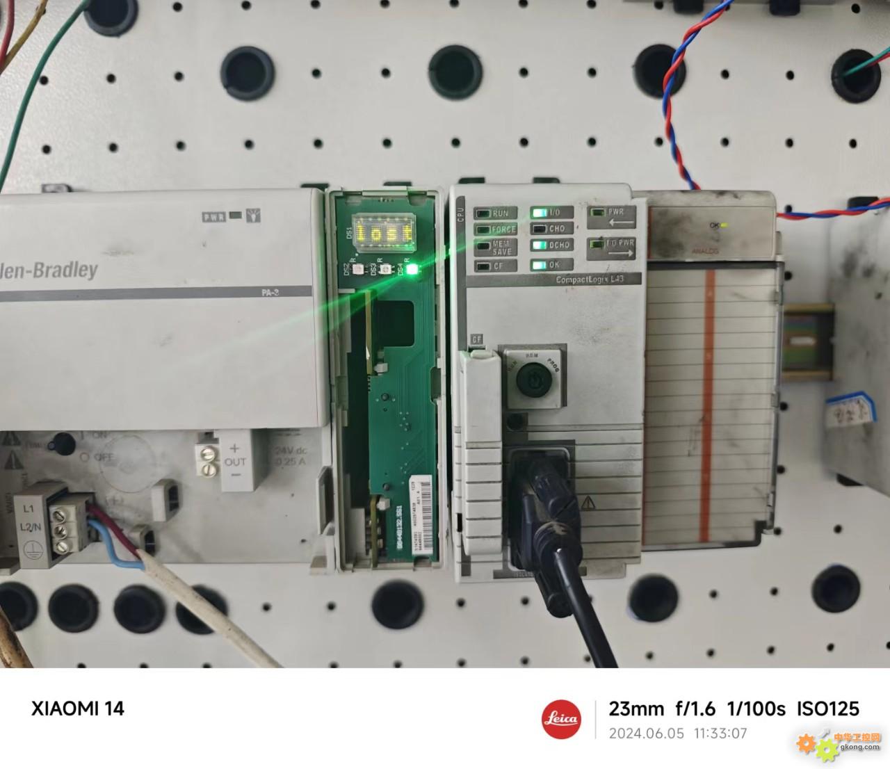

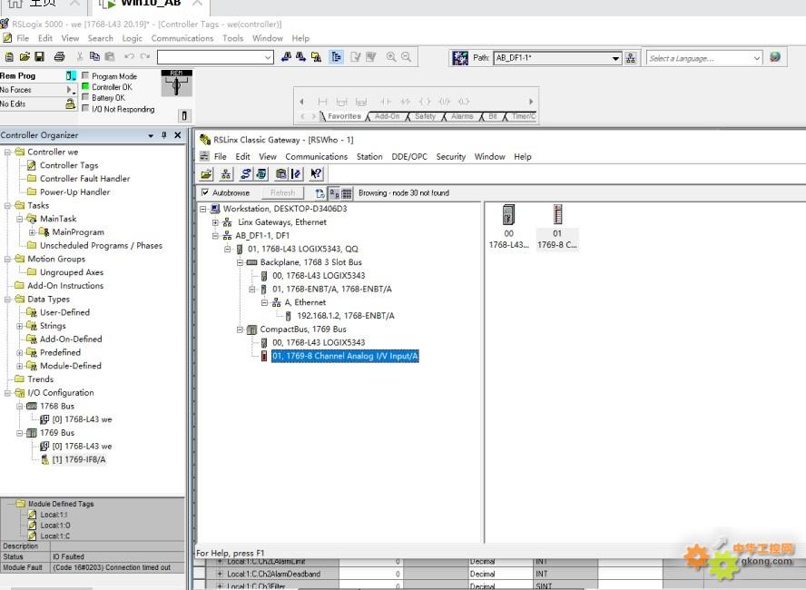

RSlinx能搜到,但是用RSlogix5000组态好后就报连接超时,用其他模块也这样,是什么原因?

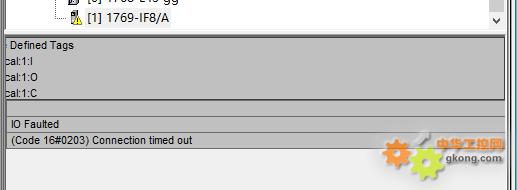

那个有感叹号, ,看看诊断信息.

报连接超时 16#0203,请问这是什么原因,还不止这一个模块

旧的?原来是好的吗?RPI调大过试了吗?

看看版本是否和组态一致,QQ 458751110

是好的

版本没错
