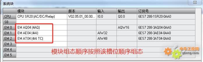

系统块中配置的CPU类型为CPU SR20(AC/DC/Relay),版本号:V02.04.00,该CPU不支持扩展模块功能。

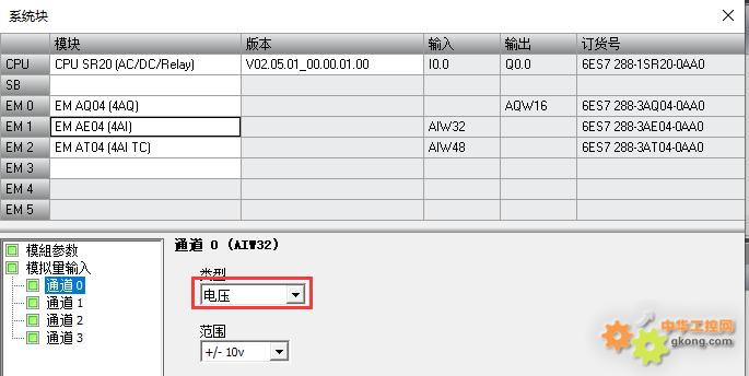

其中使用4AI、4AQ、4AI(TC)定义如下模块类型即可,使用对应相同IO地址
4AI电流或电压类型在系统块中选择,4AQ电压或电流类型通过接线端子选择

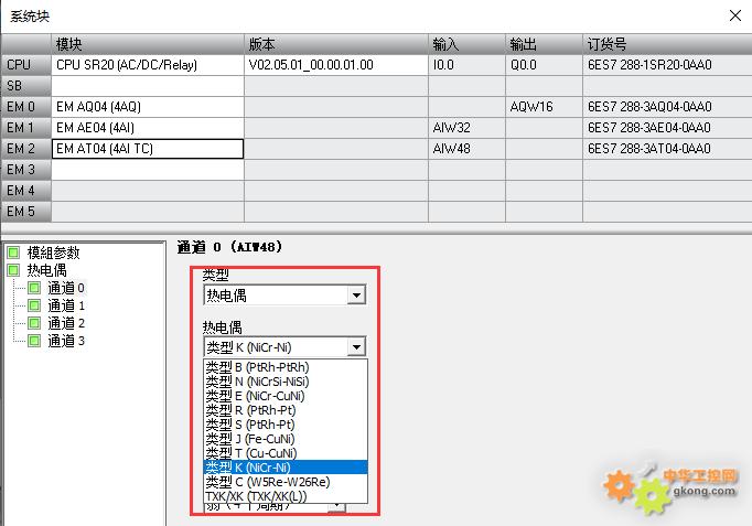

4AI(TC)热电偶类型在系统块中选择
