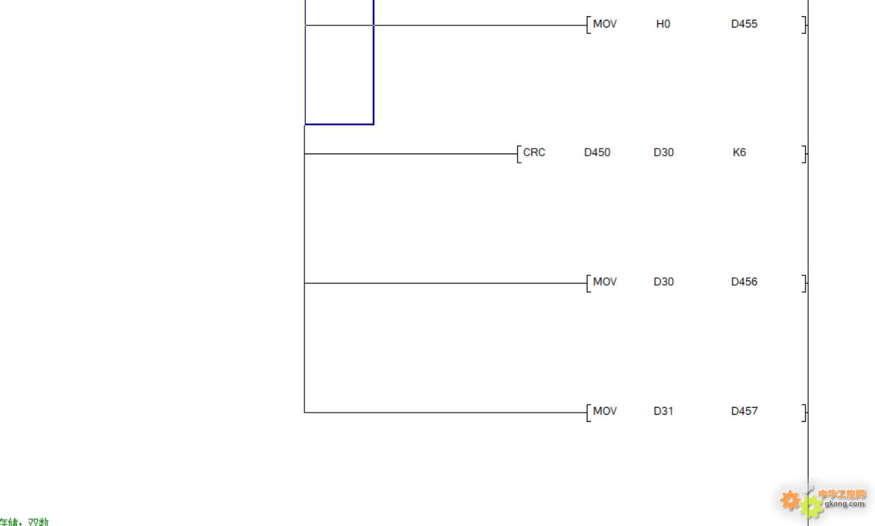

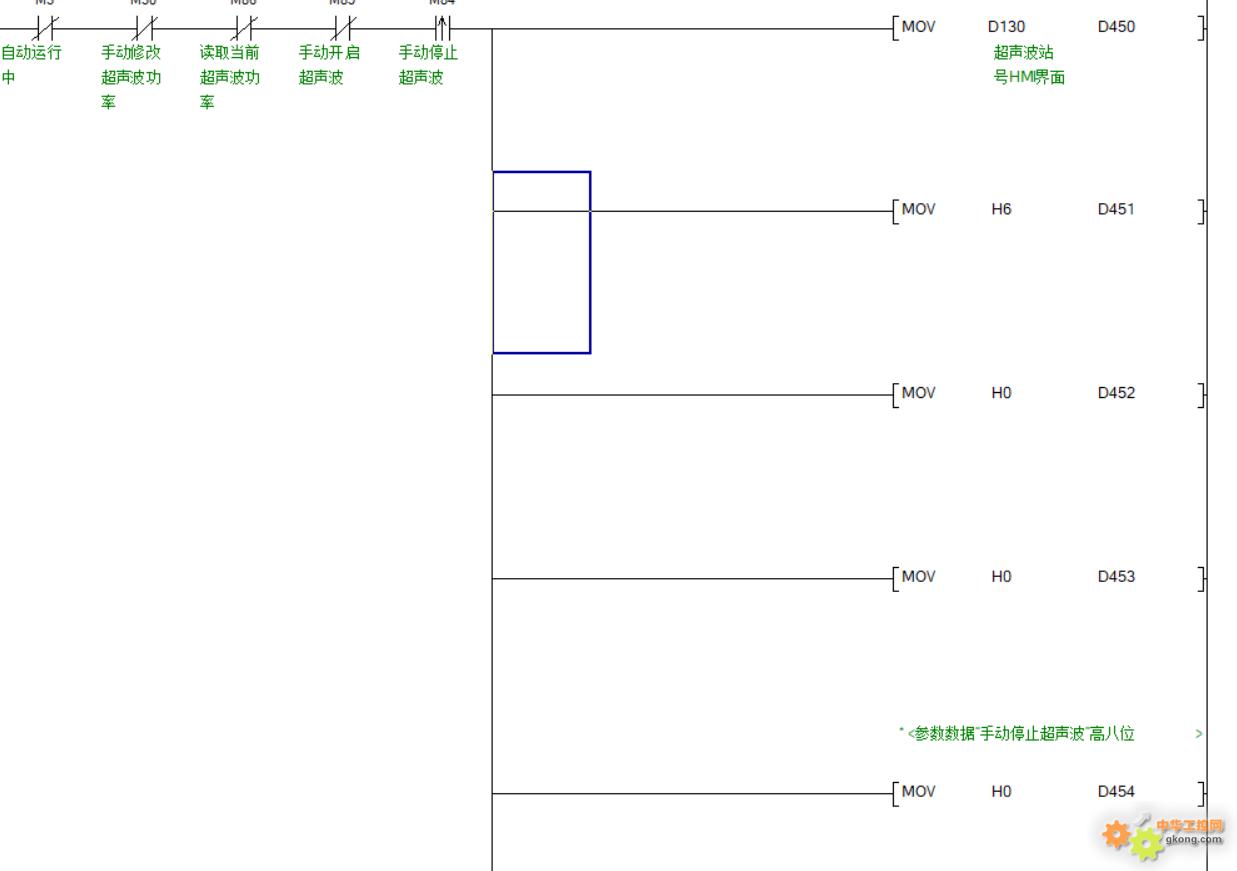

回复 #5楼 知道一点
对的我见过,三菱的类似程序,三菱PLC就有CRC校验,检验完,再把结果放到相应的寄存器里
