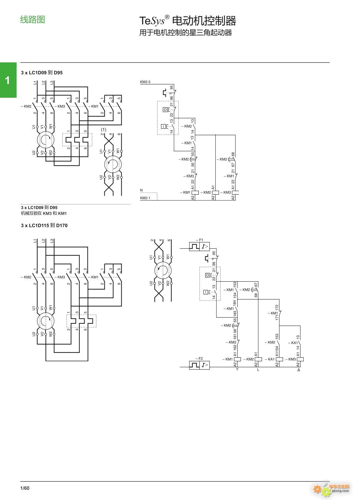

去掉延时继电器,直接使用延时模块!
[此贴子已经被作者于2024/4/22 10:53:39编辑过]

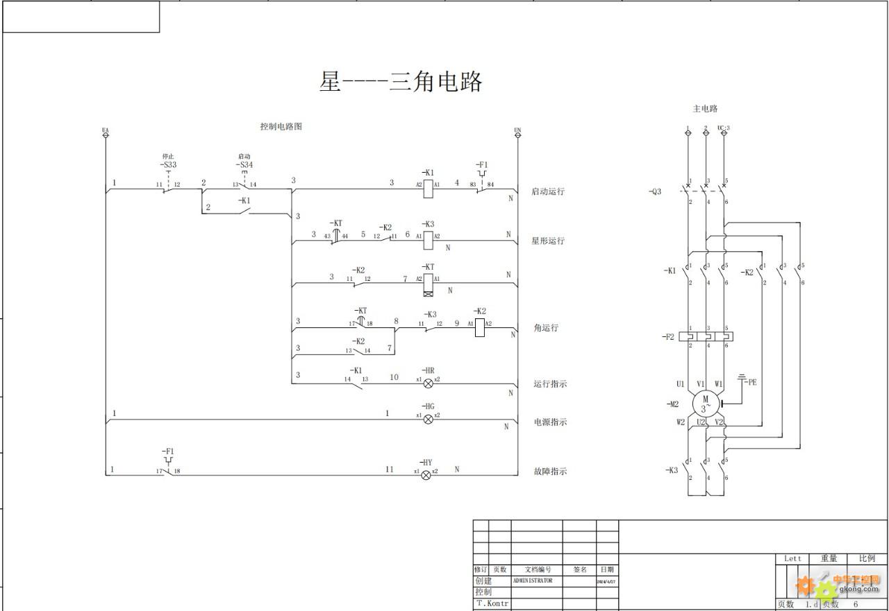

回复 #3楼 YXBK
嗯,如果这样的话我把时间继电器由K2来控制,应该不会出现这种情况了。另外时间继电器启动完成后就不想让它继续工作了,所以不并在K1里。。

回复 #15楼 346953791
这样的话,应该是可以了

如果在星释放之后角吸合之前加上一个短暂的延时可能 会更好  。
