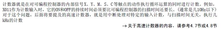

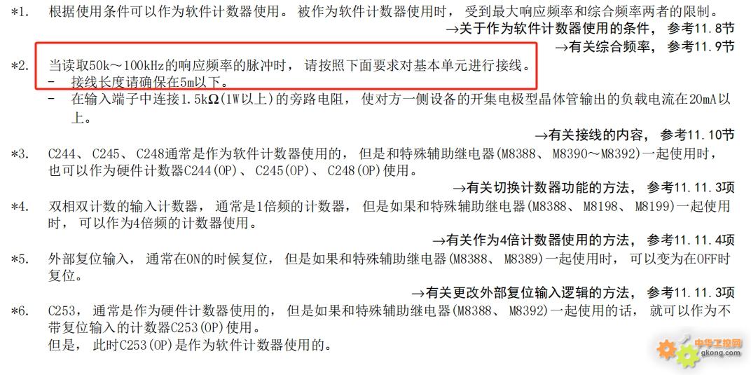

#13楼
回复 #12楼 知道一点
这是手册上的说明,应该是要用高速计数的!

以下是引用ehszcs在2024/4/18 18:07:52的发言:
这应该是上个世纪的信息了~
几十HZ?看一下输入响应,程序运行周期,通过计算可行?
将采集信号改为中断可行?
当然用编码器也没有问题,有速度计算指令最好,没有就费电了
采样周期6s好计算,也足够,太短数据跳变厉害(尤其使用脉冲间隔时间的中断计算)
数据不要清零,采用采样周期数据差做计算比较好~后来分析可能是清0时抛弃了这个周期的数据
前述客户实验采集的信号有6个/周,实际可能有6,8,12(程序中都考虑了~通过IN切换),最高转速5000RPM,
