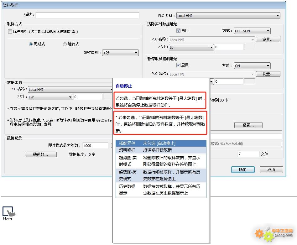

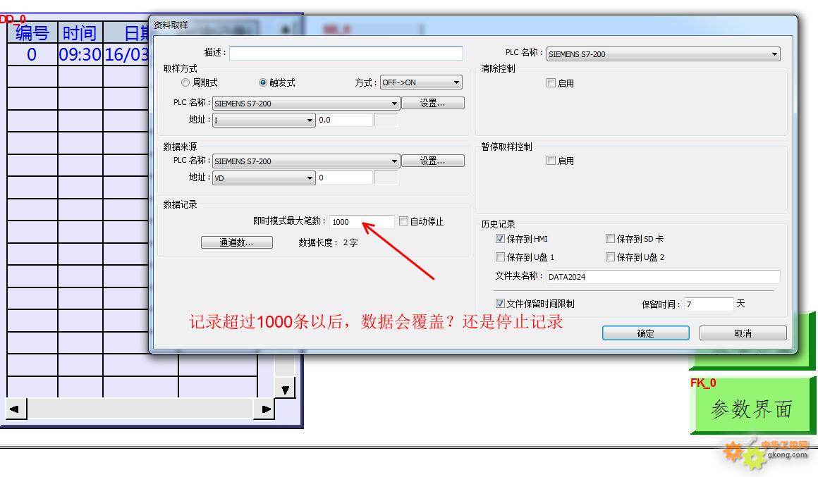

刚开始学习这个资料取样功能,目前可以实现表格数据的自动记录,我看说明是可以记录1000条信息,如果记录到1000条消息,不清除的话,新记录是覆盖呢,还是停止记录了?谢谢

按钮控制M0.0动作没?
不停止是不是滚动挤出?

。。。。盲猜满了1000应该是头进尾出吧 ,要不然岂不是貔貅 ?

厂家手册能解决99%的问题

厂家有PDF说明书,写得很详细了
