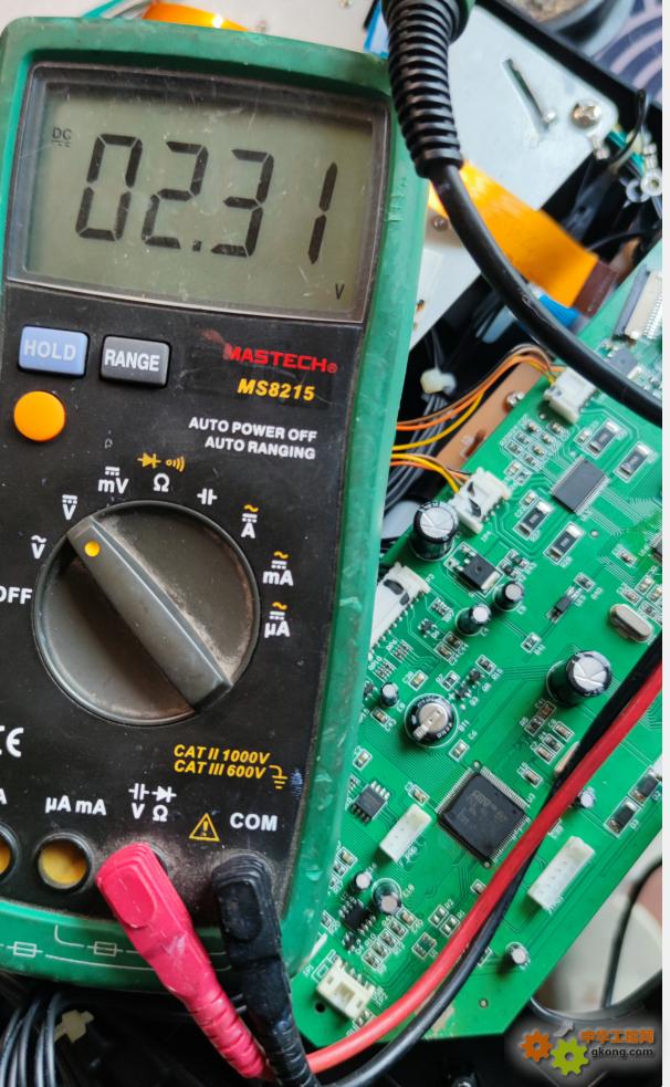

今天干活第二天,昨天放线放的差不多了,今天接外围IO,准备打线号的时候。
号码管打印机开机就卡在开机界面,我操。关键时候掉链子
客户现场昏暗,拿回家三板斧, 电源12V输入,有个开关控制3.8V降压(PCB写的3.3,实际3.8V),
测试均是OK的;
主板2个单片机大IC,左边IC供电3.5V左右,算正常,右边2V左右。难道线管机也是7nm的IC啊,低压供电,不科学。拆下主板仔细观察
左边,右边IC供电是由3.8V经过2个二极管左右降压得来的,怀疑右边二极管坏了,烙铁焊下来测试正向降压0.2V左右,重新焊接OK。
当作是虚焊了吧。
3.8V输入OK
右边现场实测2V纹丝不动,家里测试倒是有2.3V
左边IC供电正常
亮机OK,下午去现场继续搬砖
全文完!硕方质量一般般,但是其它感觉更差。。。
