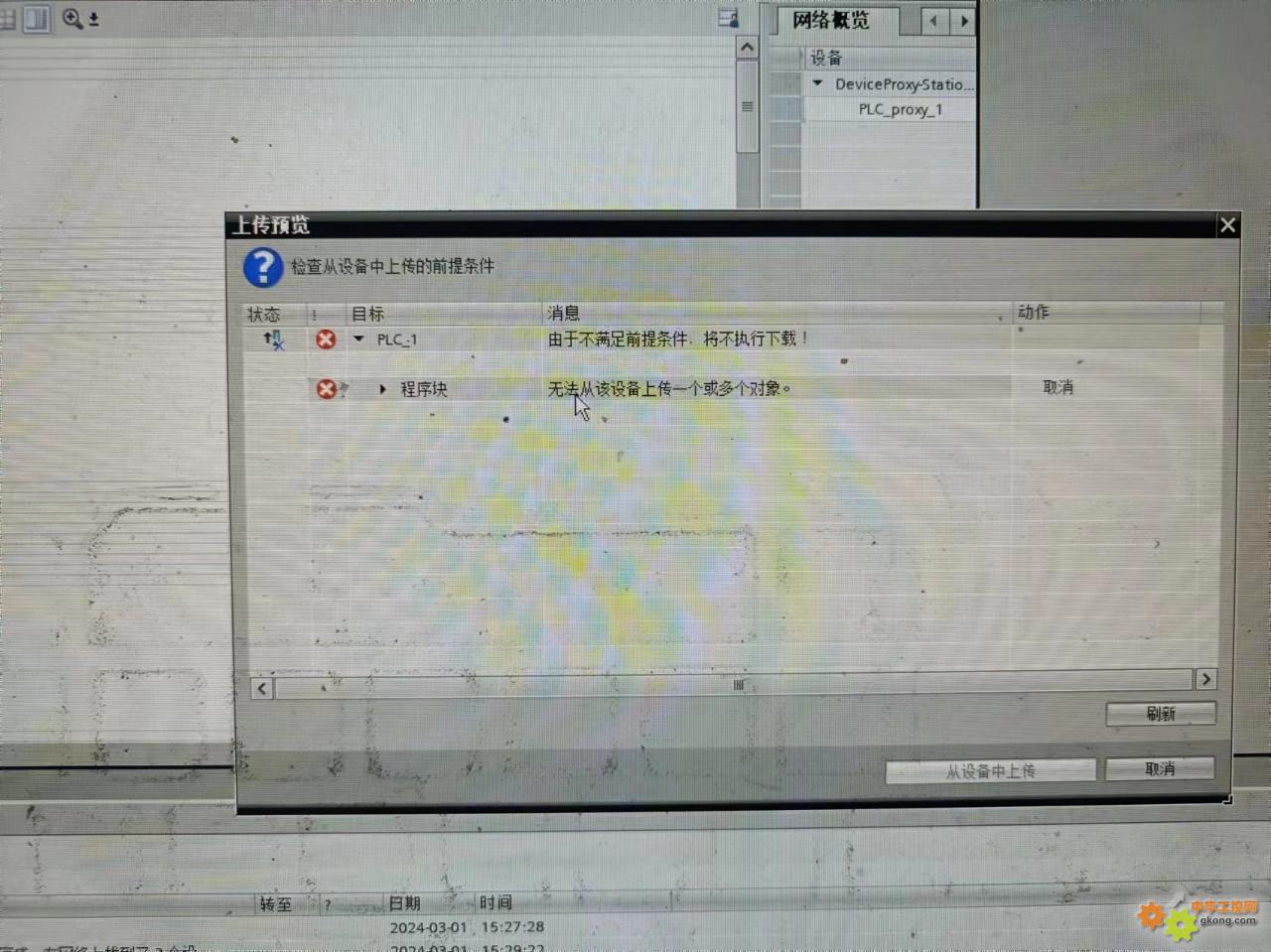

plc里面是15.1的
用v16上传
提示硬件配置上传成功
之后是条件不满足 不能上传了

用15.1上传吧

只能另外电脑安装15.1去试试了

你要升级下程序到v16,要么用15.1的博图上传

有人说过上传的时候会有什么版本提示,也没有看到。
