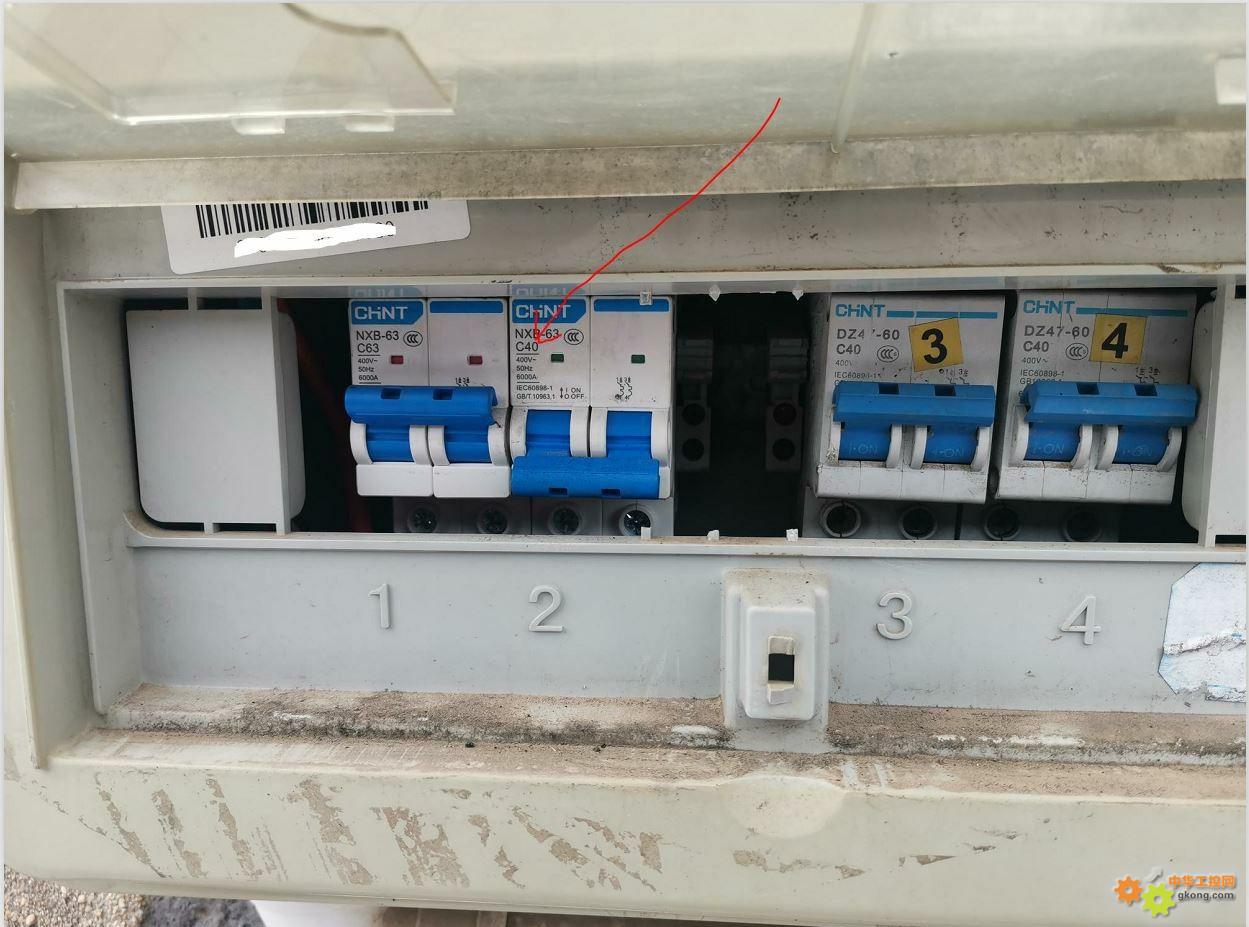

农村户外的电箱
有一户将空开换成63A,  我的是40A (就是63A旁边的那个40A)表情
[此贴子已经被作者于2024/3/3 8:10:55编辑过]

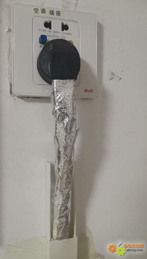

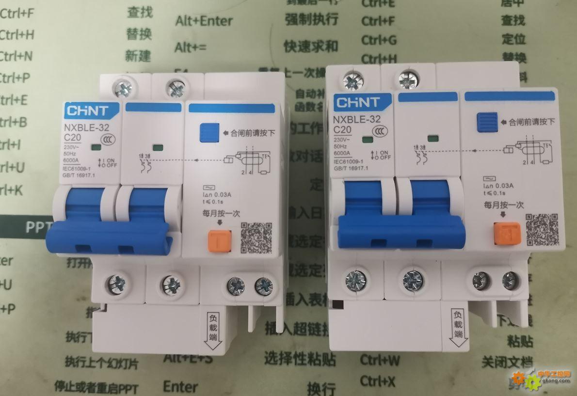

买来的20A漏保
[此贴子已经被作者于2024/3/3 7:14:22编辑过]

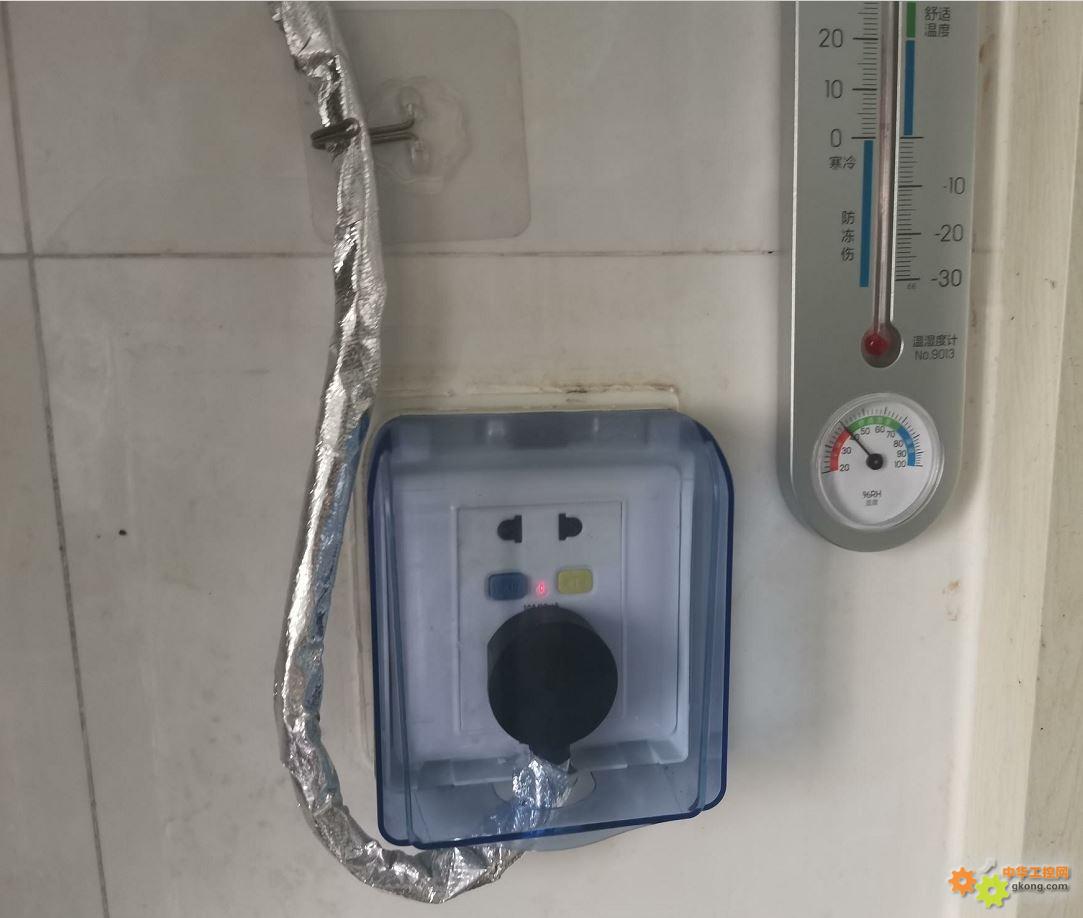

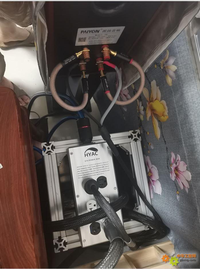

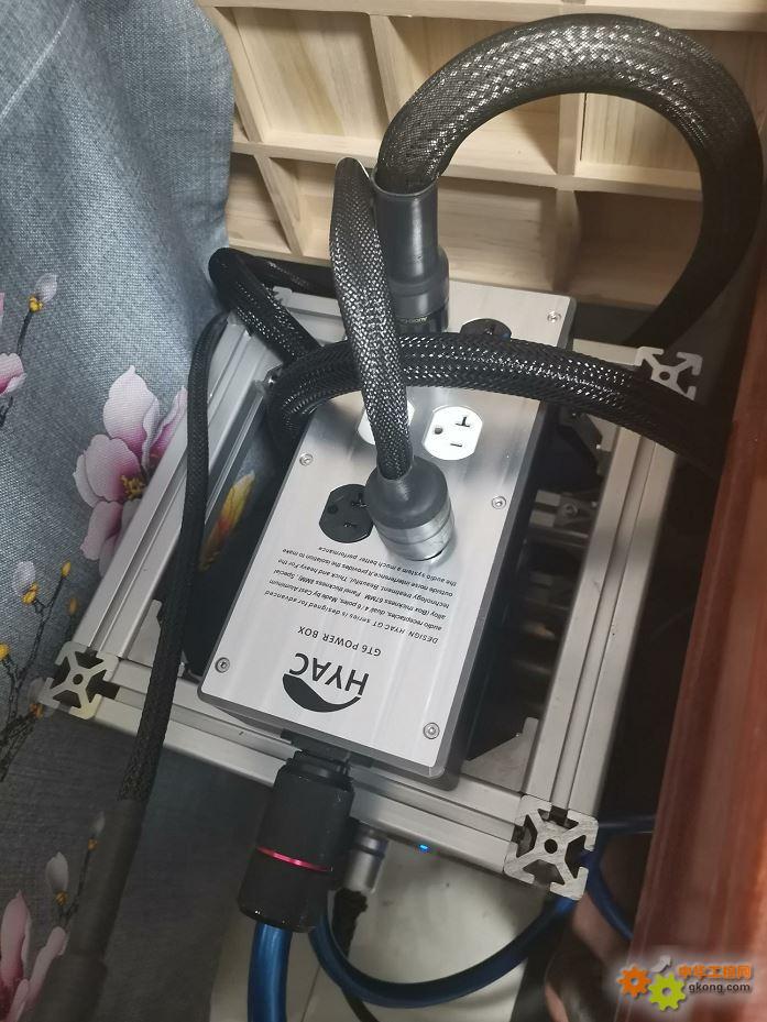

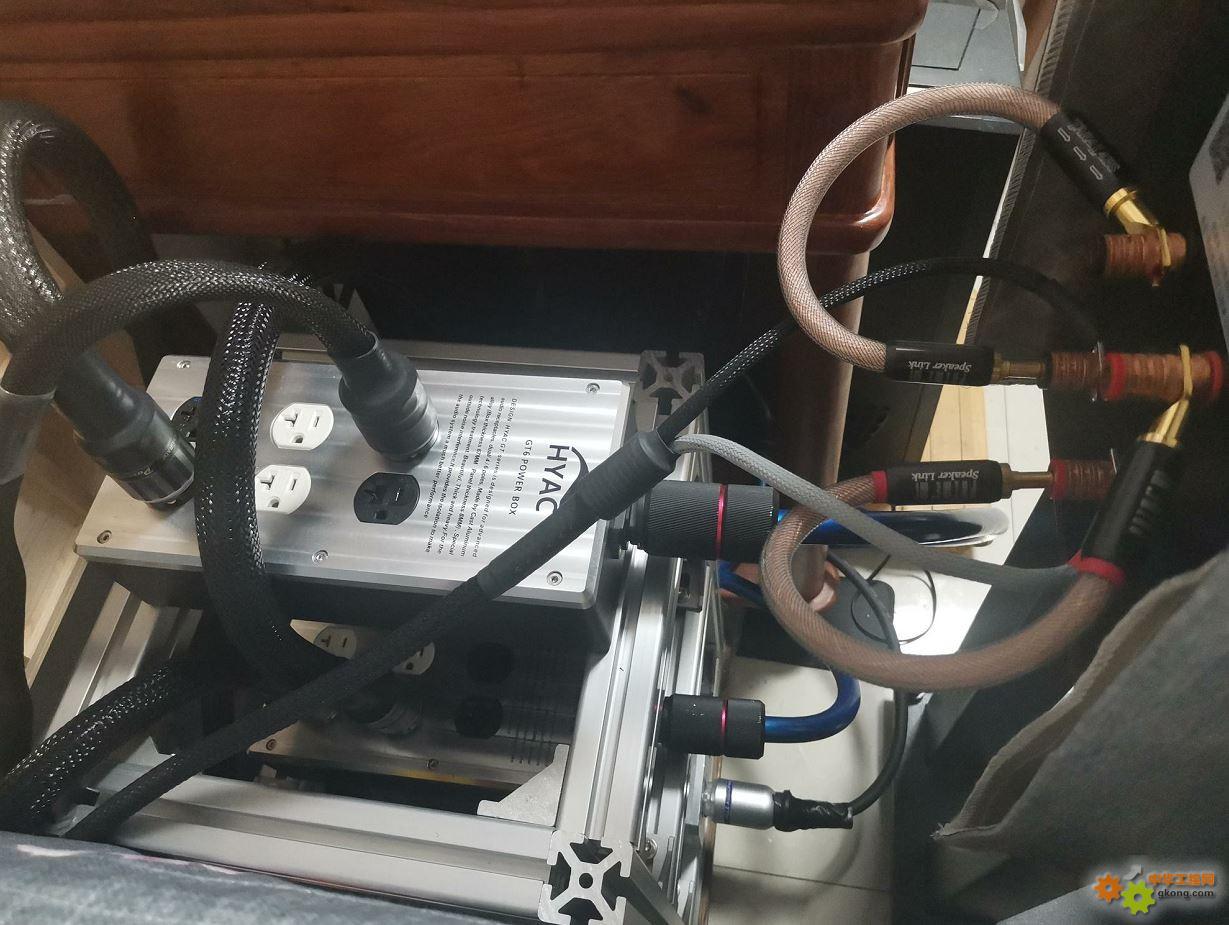

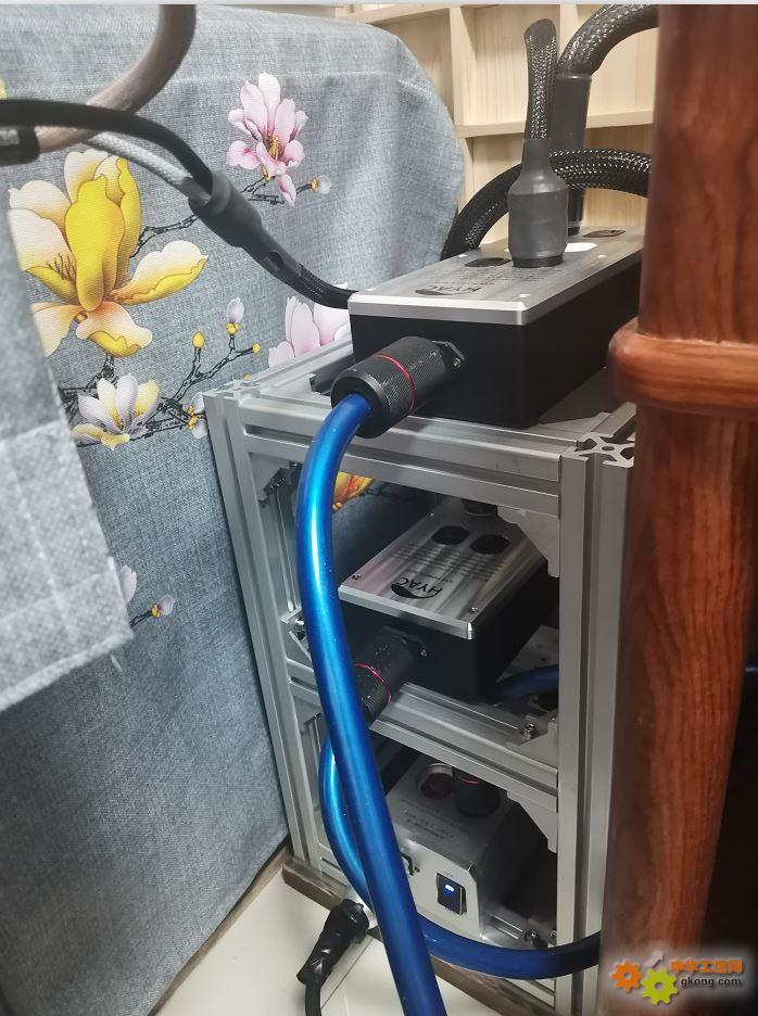

#43楼
待全部安装完成后, 统一上图,到时候请各位师傅指导以下表情

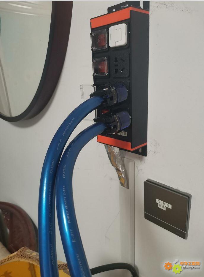

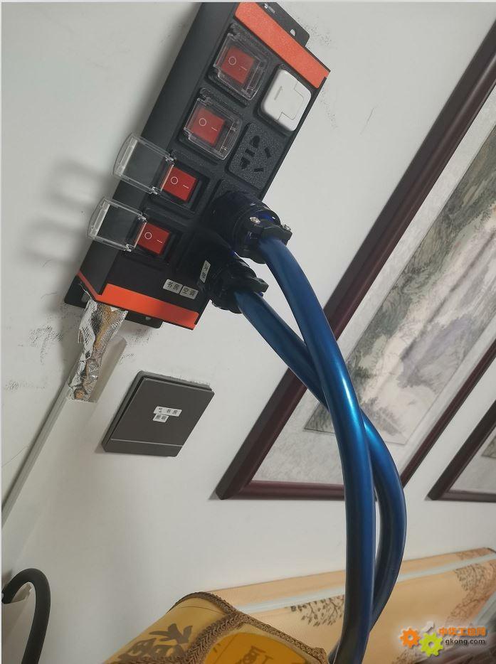

本人不是电工,只是一名普通电脑爱好者,当然业余时间喜欢听听音乐,自己买的插芯动手作了插线板。
自己买的插头与电线 自己组装的电源线
[此贴子已经被作者于2024/3/3 7:44:09编辑过]

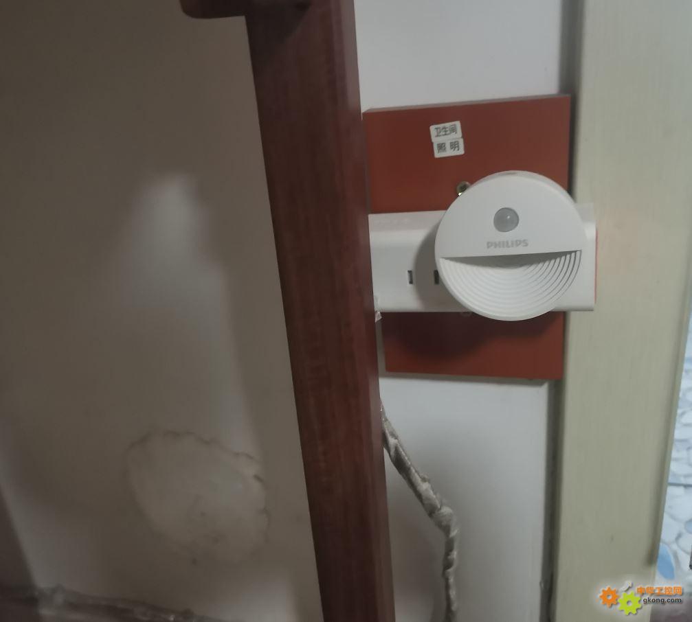

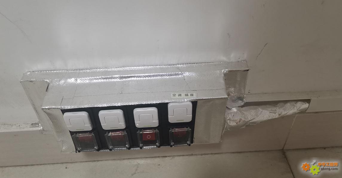

#44楼

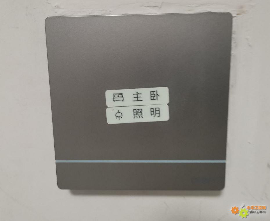

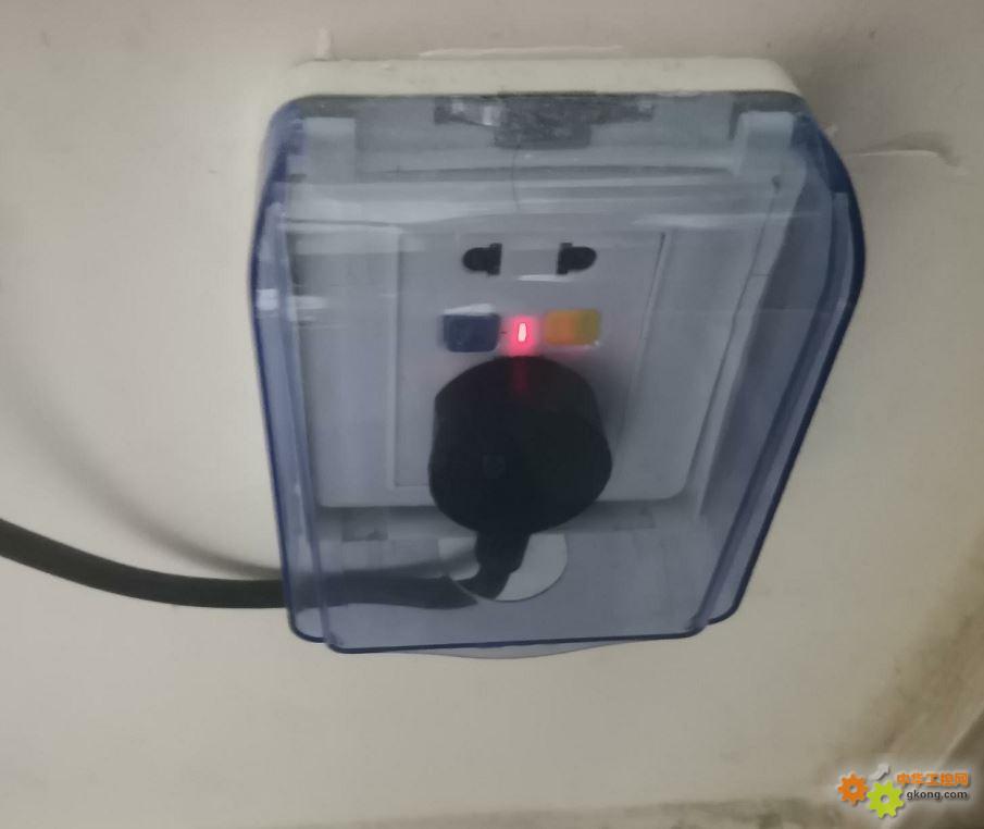

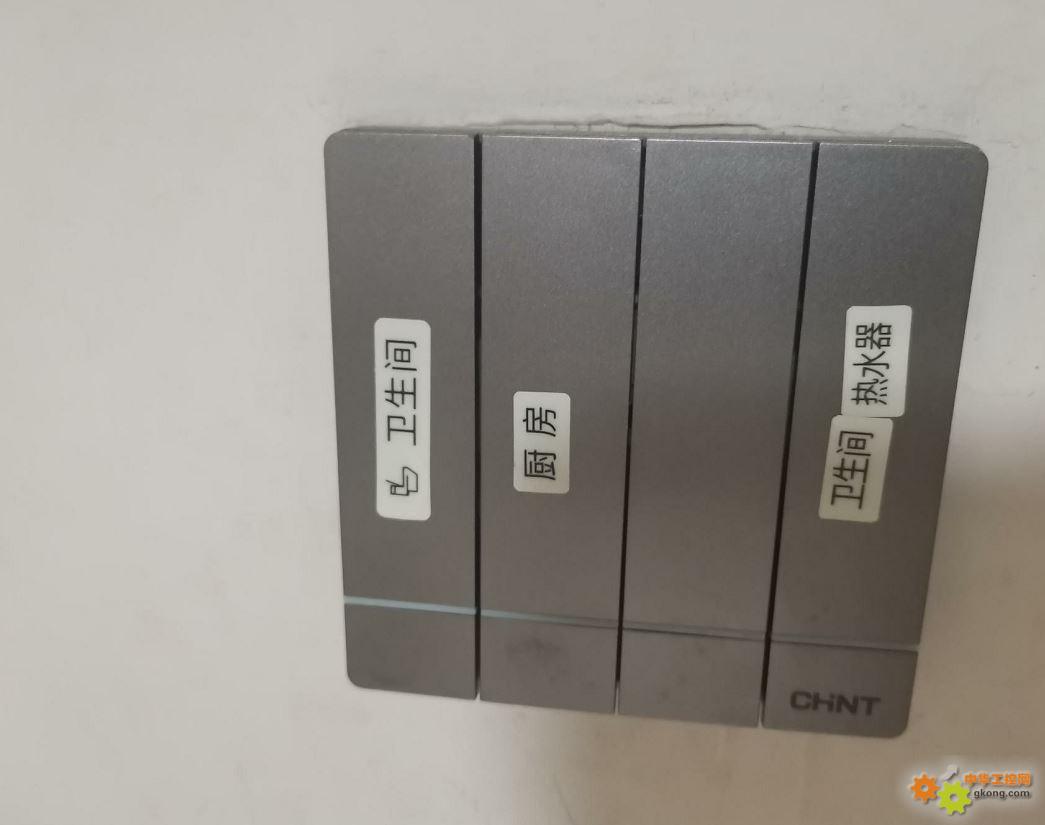

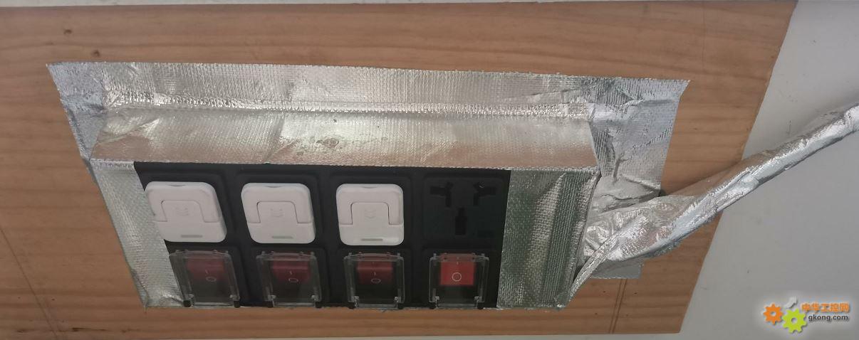

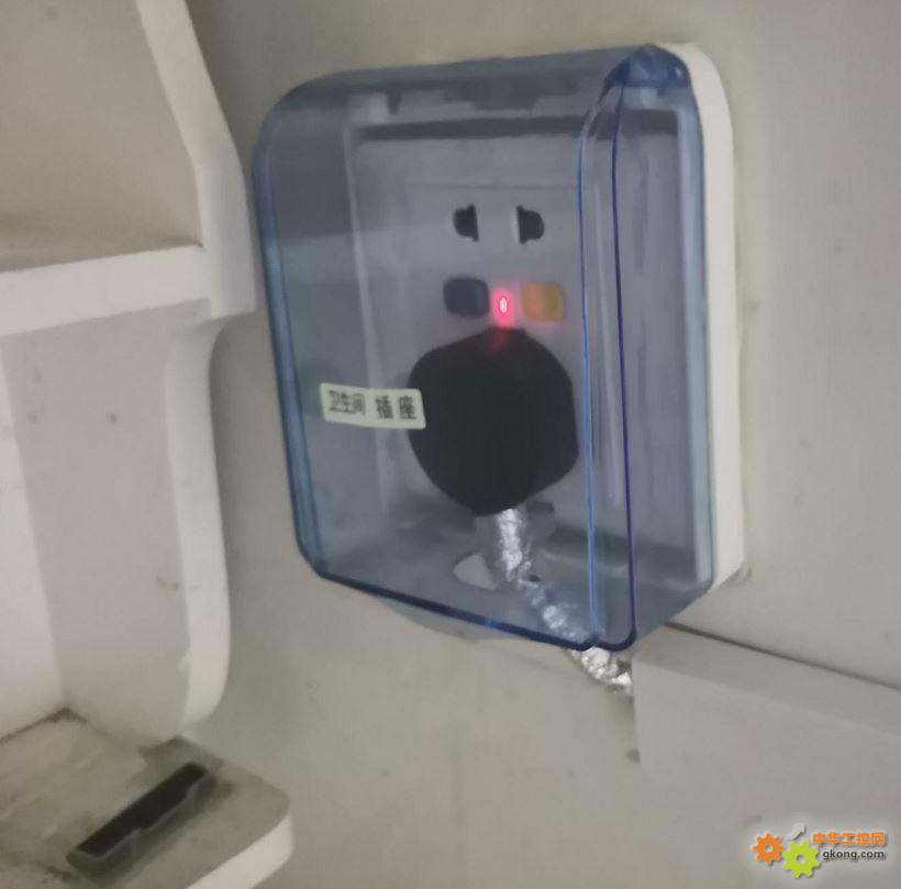

我刚来论坛的时候对电工接线 完全不懂,后来发帖请教各位师傅,经过一段时间的论坛学习
自己买的插座与开关自己安装的,特别是在论坛学习后,自己根据各位师傅的指导安装后,非常感谢各位师傅,同时也很有成就感表情
