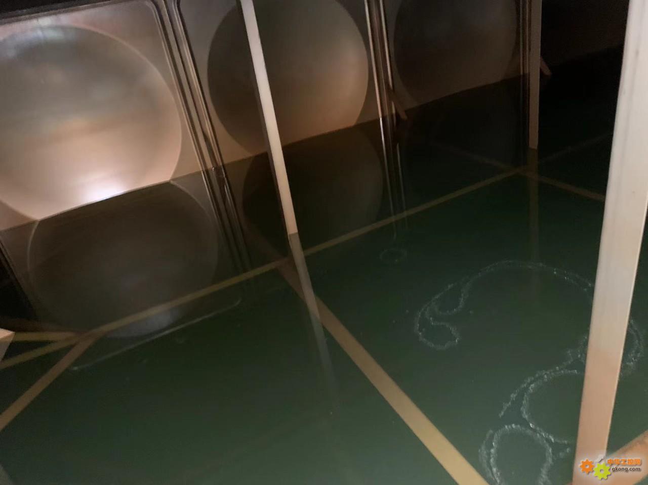

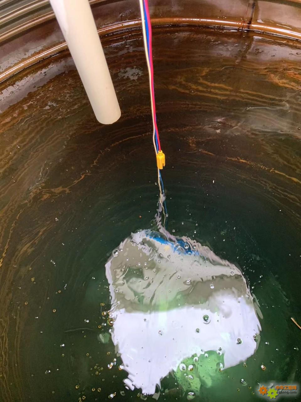

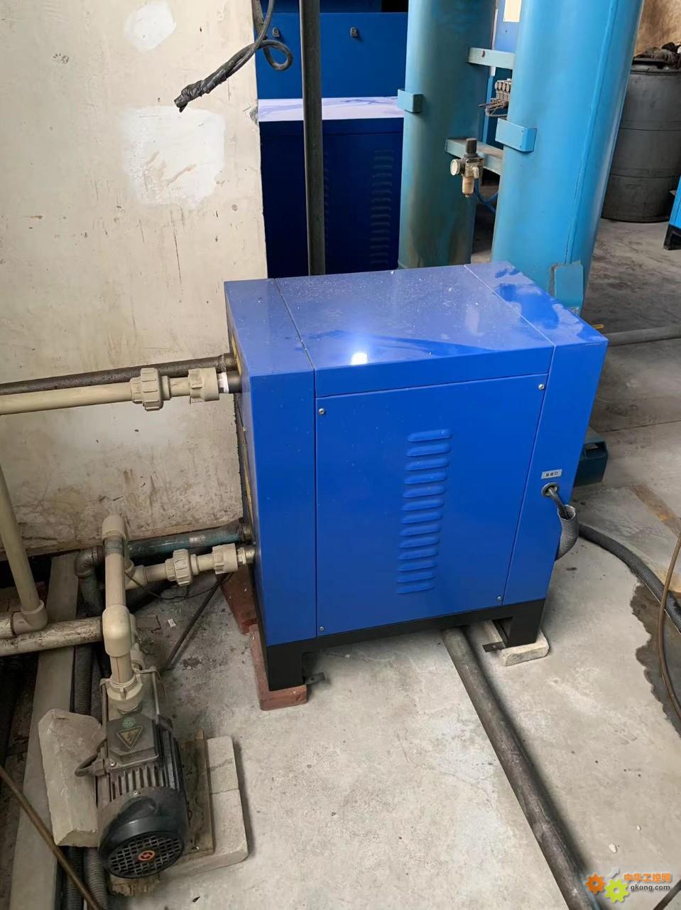

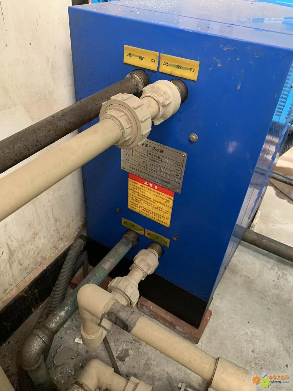

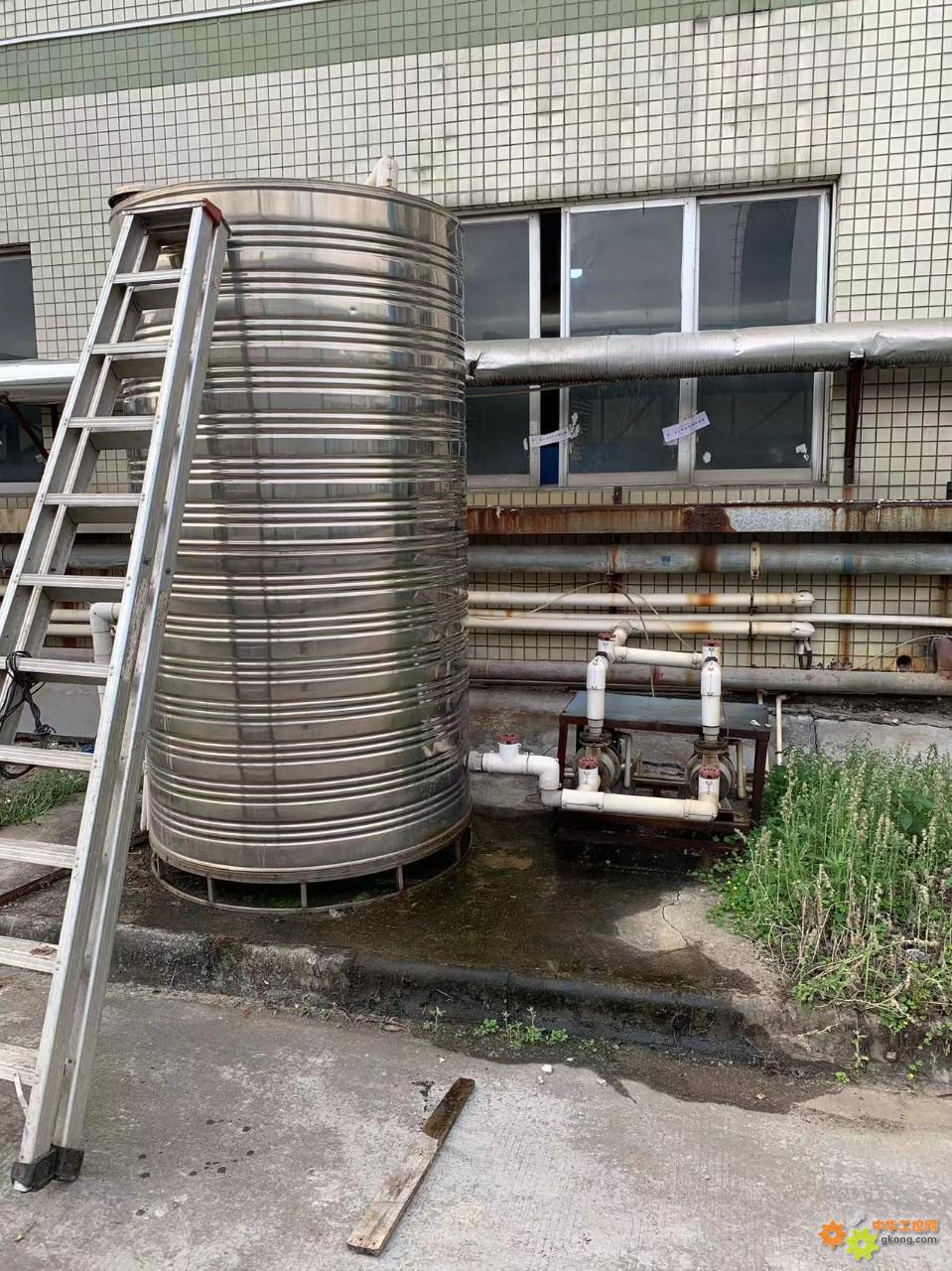

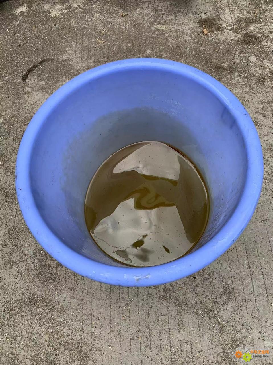

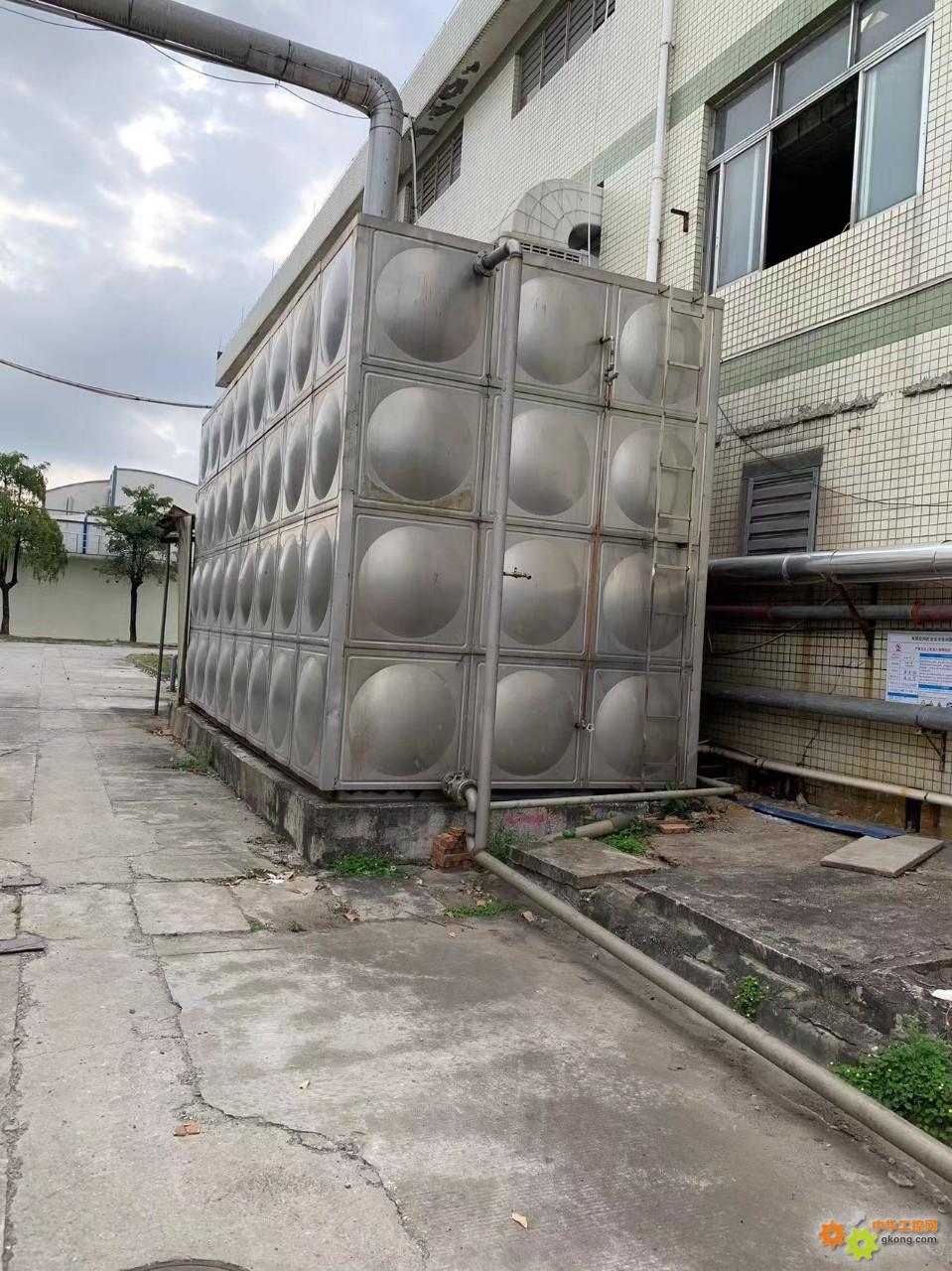

第一天上班开空压机后报警,叫维修公司的人来看,发现漏油了,我们公司的空压机是加了热交换机的,先在空压机房旁边的小圆形罐进行热交换,到达一定温度后抽到那个方形的大水箱,这个水箱的水是给染色染缸用的。这下好了,里面全是油,不知道要怎么搞才能清洗干净了。

这个有点麻烦了,最好的方法是先抽干,再加水和去油剂混合打循环清洗。

是个大活,这么大的水箱清理起来不轻松。

热交换里面的密封肯定坏了,造成水和油混了。

以下是引用15898151893在2024/2/20 10:26:13的发言:
是个大活,这么大的水箱清理起来不轻松。
搞了一天了,也差不多了

以下是引用honghaii在2024/2/20 11:17:32的发言:
哎刚开工就来个大活。
还好由生产部安排人洗了

以下是引用woshigoutou在2024/2/20 11:59:07的发言:
还没拆开看

以下是引用towngas在2024/2/20 10:22:20的发言:
我说加洗衣粉用水枪冲,领导不同意,说加干净的水进去然后再放干,如此重复几次
