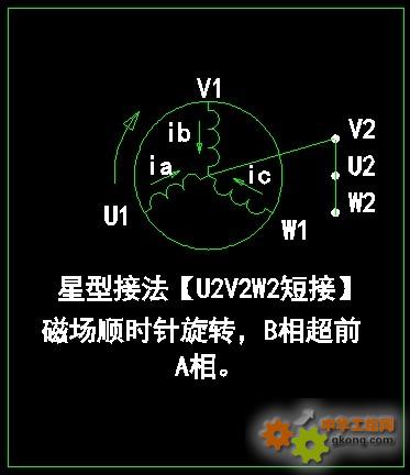

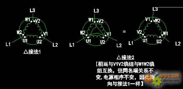

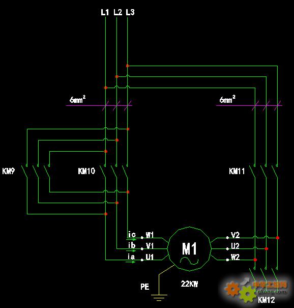

上图1是常见的一种星三角转换电路。图2共三个图,是我对三角形两种接法但旋向不变的分析,仅供参考。欢迎批评指正。

图1中KM9 KM10用于切换电机旋转方向。

没遇到过反转的情况。大千世界无奇不有啊。

没遇到过,除非接错线导致转角运行时不能正常运行。
