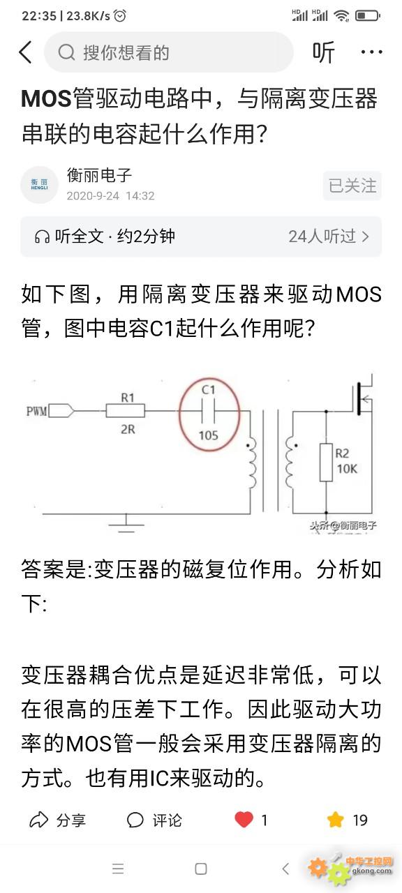

咸老师写的书上有个电路,搞不明白,请咸老师或者各位大神讲解一下

C1按网上说是磁复位的作用,请问是如何进行磁复位的一直搞不明白。

磁复位,啥时候出来的新词?

发表于:2023/12/31 17:23:52
回复 #1楼 goldage
就是电感放电,不然会磁饱和的

发表于:2024/1/1 16:54:36
隔绝直流电。没见过变频器用这种驱动电路的

发表于:2024/1/2 8:51:34
回复 #3楼 蛇会大学
丹佛斯5000有

发表于:2024/1/11 19:06:09
回复 #3楼 蛇会大学
这种还真有,变频器里面的风扇电源板见过几次,一般是二次变频器推动用

发表于:2024/1/15 6:15:17
有没有可能是串联谐振电路?在某一频率点上获得最大的电压?

发表于:2024/6/27 10:58:12
电容器的基本作用不知道吗?
