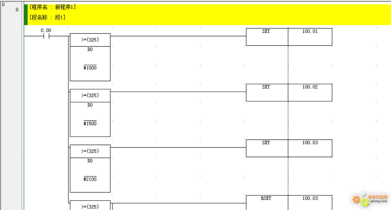

#10楼
这就是歧义的地方

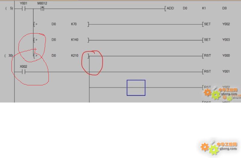

发表于:2023/12/22 10:07:24
#11楼
第三颗牙
在
2023/12/22 8:11:15
这就是歧义的地方
请说出理由,它与弄5楼的有啥本质区别~别说这个是多行
再一个其他家也这样?
快乐 幸福 自由 比什么都重要

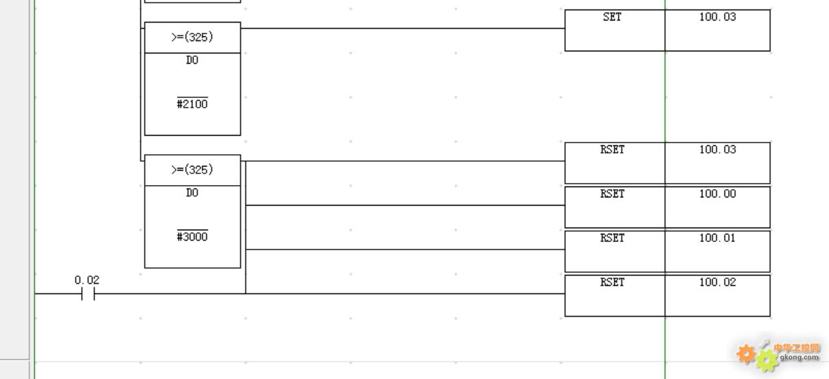

发表于:2023/12/22 14:33:26
#12楼
类似程序在200SMART里面编译会提示能流反向错误,能流反向说的很明白。

发表于:2023/12/22 17:25:24
#13楼
635343688
在
2023/12/22 14:33:26
这又不是继电器,何来能流反向,所谓的PLC工作流程不成立了。

发表于:2023/12/22 17:48:27
#14楼
欧姆龙这样的能通过?

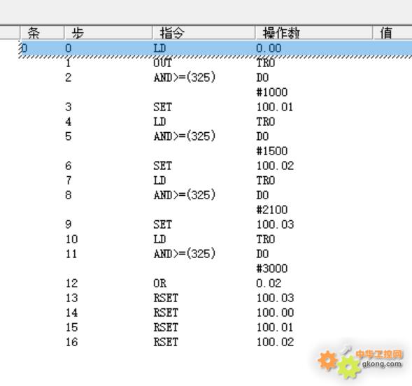

发表于:2023/12/22 17:49:27
#15楼
这样用指令表如何编程?

发表于:2023/12/22 18:44:15
#16楼
niandu
在
2023/12/22 17:48:27
欧姆龙这样的能通过?
快乐 幸福 自由 比什么都重要

发表于:2023/12/22 18:45:27
#17楼
niandu
在
2023/12/22 17:49:27
这样用指令表如何编程?
快乐 幸福 自由 比什么都重要
