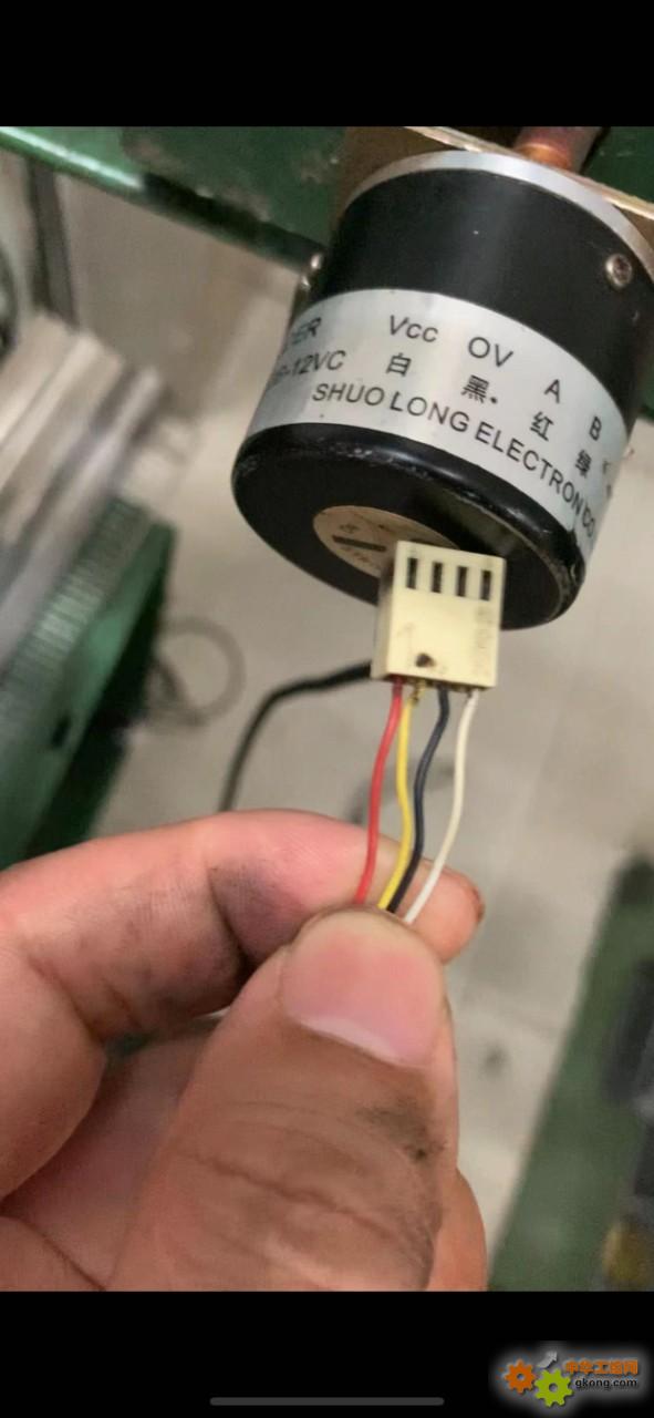

首先这个编码器的铭牌上的线颜色有绿色,而实际没有
其次上面标的白黑接电源,实际是红白电源
最后标的电压12,实际24
大家一起学习

没见过这个牌子的编码器
不过怎么标的乱七八糟的,还是人为改动了的吗

很多私人的就是喜欢乱标,然后扰乱市场,纺织机械浙江那帮小厂,就是喜欢这么干。

山寨定制产品,不规范,不标准而已

首先捋线看有没有转接
再看编码器有没有厂标等信息

编码器厂家不会错,应该是用编码器的人重新贴的

这个就是半自动横机上面的

多少有点故意的嫌疑了

故意误导。万用表挺好。

一看产品就是山寨货!这种属于垃圾产品了!
