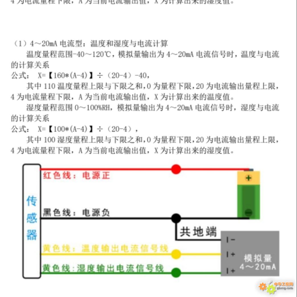

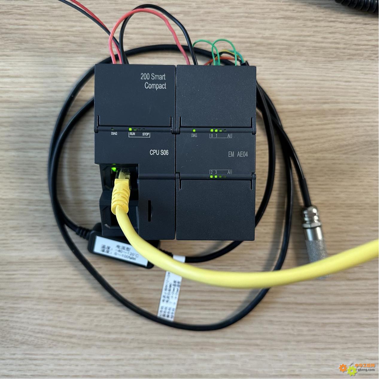

测试目的:S06PLC读取温湿度传感器数据
软件:200smart编程软件  WinCC
硬件:S06 温湿度传感器 AE04模块
温湿度传感器说明书如下
1打开编程软件,编写如下程序:
监控 VD90    VD170  此地址为程序转换过来的温度以及湿度
可见,温湿度准确无误。
2 wincc直接监控(wincc可以直接监控S06)
V区和DB块有个对应关系  您可以根据插件进行换算http://www.dl-winbest.com/download/corresponding.rar
WinCC驱动选择S7-300的驱动,编辑wincc的变量监控即可看到数据已经读取上来了
