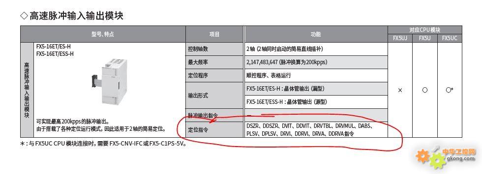

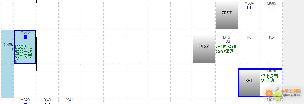

三菱PLC  FX5U增加了一个拓展模块FX5-16ET/ES-H,发现不能使用PLSY命令无限发送脉冲,啥原因?本来就不行么

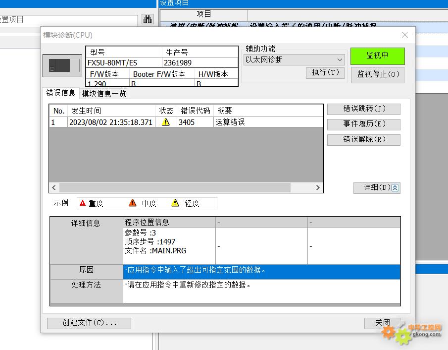

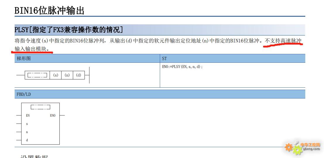

发表于:2023/10/9 16:16:35
这条指令不支持扩展模块
