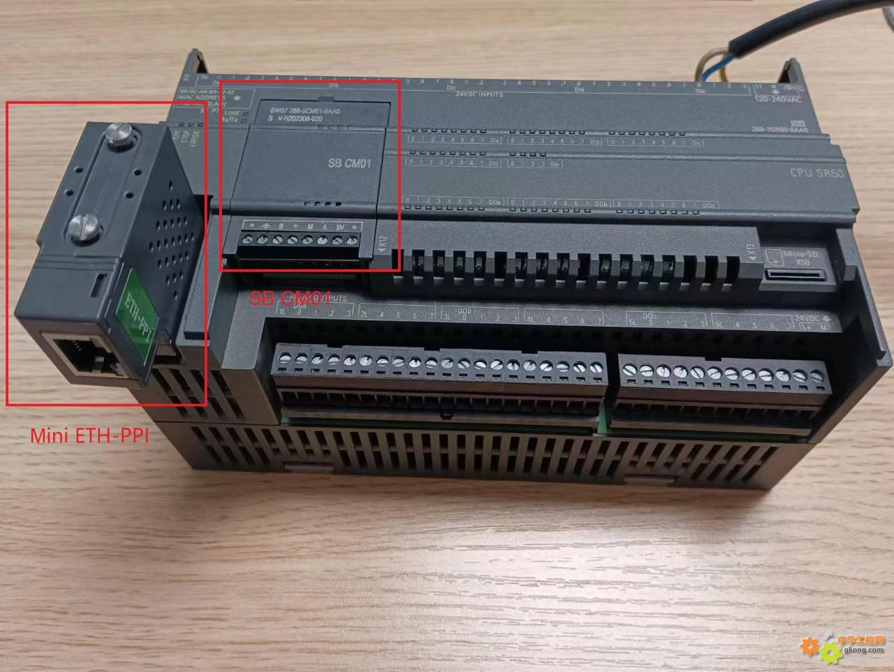

现场硬件:一台S7-200SMART PLC,多台RS485仪表,一台上位机(WinCC)
实现需求:将多台RS485仪表数据通过200SMART PLC传送到上位机(WinCC)中
需要硬件:德嘉200SMART串口转以太网口转换器(可将200SMART PLC直连WinCC),型号: Mini ETH-PPI;485通讯信号板,型号:SB CM01
实现过程:首先通过485通讯信号板SB CM01将RS485仪表数据读到PLC中,然后再通过Mini ETH-PPI转换器将SMASRT PLC数据直接和WinCC通讯,这里WinCC通讯使用的是TCP/IP驱动,真正的直连通讯,不仅增加了通讯的稳定性,还提高了工作的效率,这种方式比OPC通讯方式简单,高效,快捷!
