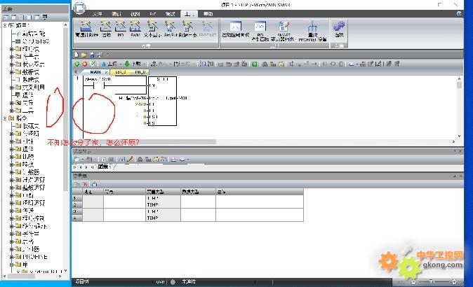

不知怎么变成了这样的,师傅们请教一下
此帖发自论坛手机版

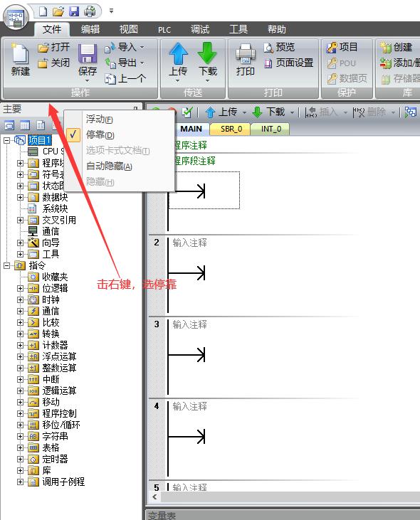

最左边的菜单栏 空白地方点右键点选项 然后点恢复默认试试

鼠标移动到上部

双击“主要”两字

一般恢复默认就可以了;主要是选项里面选择的字体跟语言设置
