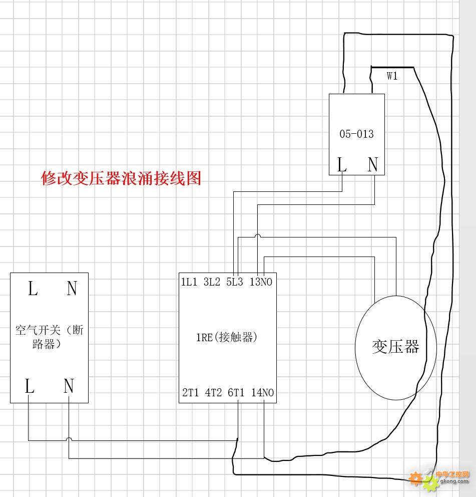

如图这个05-013板子起起抑制浪涌的作用么

如图,查资料05-013板子应该是压敏电阻。这个电路如何解释

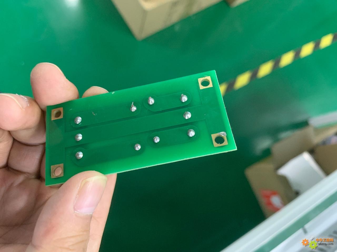

有05-013照片吗?
右边2根线是你加的?如果05-013是压敏电阻,1RE还有啥意义?

原图。是的,我也疑惑这个,接触器线圈不得电,上下也是导通的。

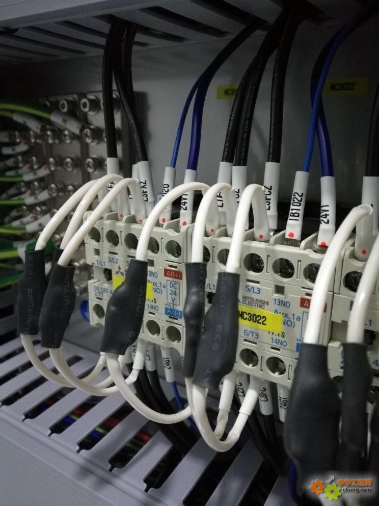

这是网上搜的图,黑色热缩管包裹的是什么元器件

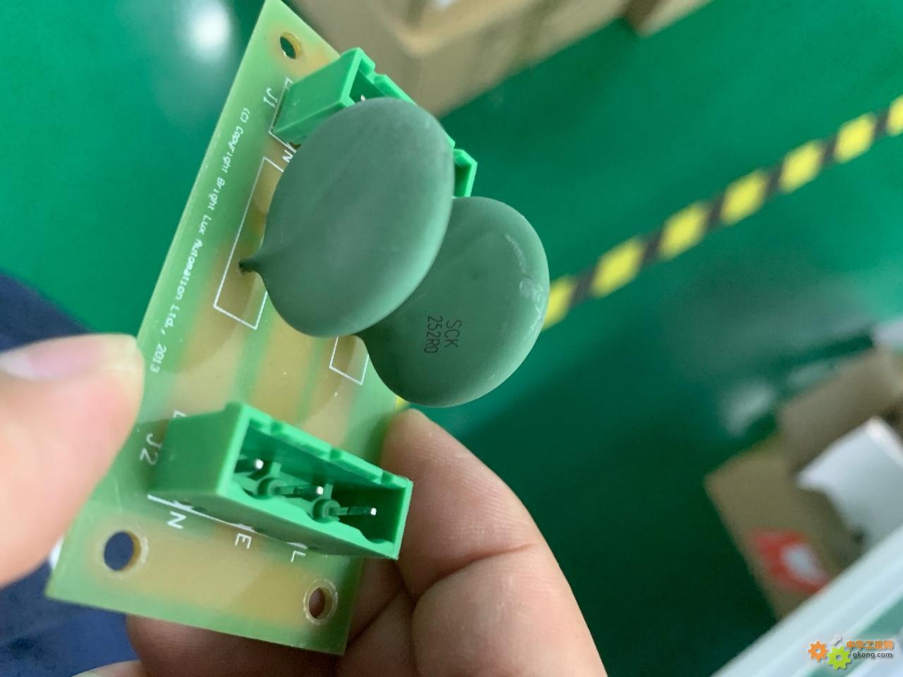

知道一点
在
2023/9/23 11:43:13
有05-013照片吗?

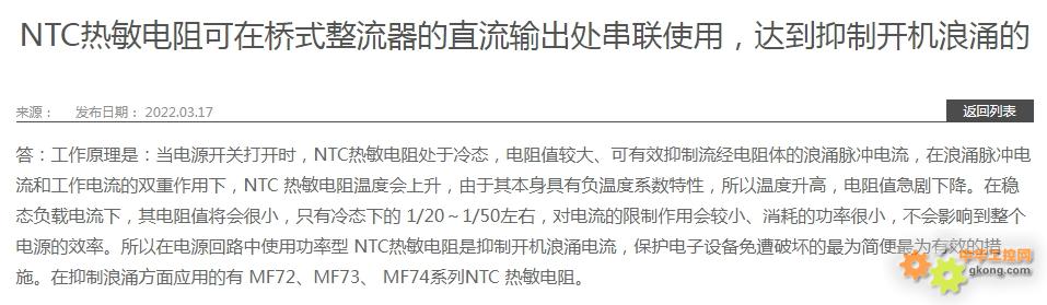

热敏电阻

看看这个

压敏电阻在这里会不会达到楼上所引用文字的作用?
如果能,1RE起什么作用?
如果不能,那这个RT又做什么用?

西门子上见过,吸收浪涌用的

请教
它是如何吸收浪涌的
安装5楼提供的资料,1RE不吸合情况下,变压器就可以得电工作......

麻烦楼主拆掉05-013在测下
