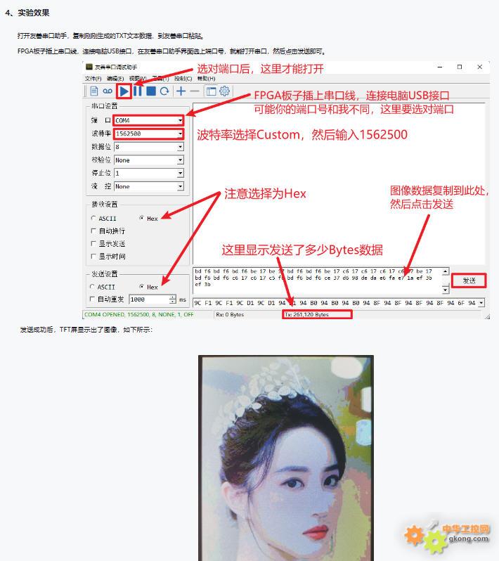

串口是可以传图的,在CSDN上有介绍。而在博客园上有一篇说的更具体, 有兴趣的可以去看看,链接如下:
https://www.cnblogs.com/xianyuIC/p/12395595.html

数据量有点大呀,就算按115200的波特率,261120/115200=2.26秒
