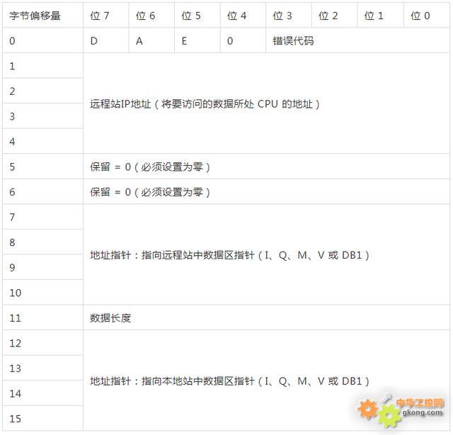

具体参数如下表所示:
其中D代表完成;A代表激活(进行中);E代表错误(完成且有错误)
当ERROR为1时可以在错误代码中查看对于错误编号,具体编号对应的错误可以在软件帮助中查看。

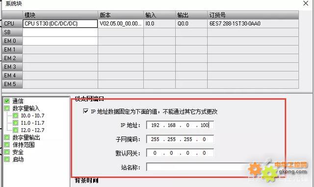

以下题为例:本地站IP地址为192.168.0.100;远程站IP地址为192.168.0.101,将本地站从VB200开始的10个字节发送到远程站的VB100开始的10个字节。
首先我们在系统块中设置本地站和远程站的IP地址

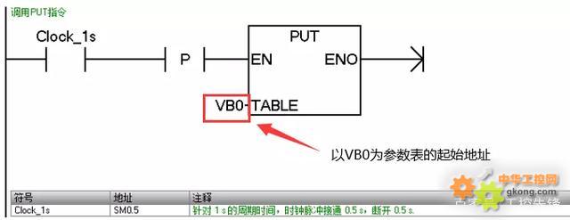

然后调用PUT指令

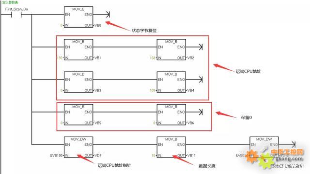

接着定义参数表
最后触发PUT指令即可完成通信,GET指令调用与其相同。

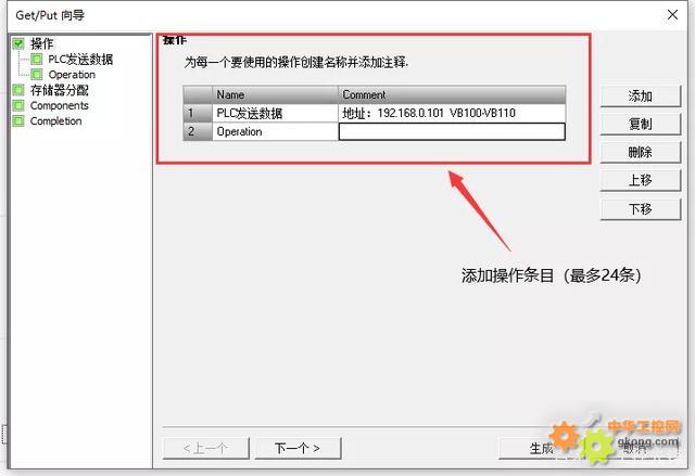

然后添加操作条目,可以对操作进行一些备注
仍以上题为例,设置操作条目

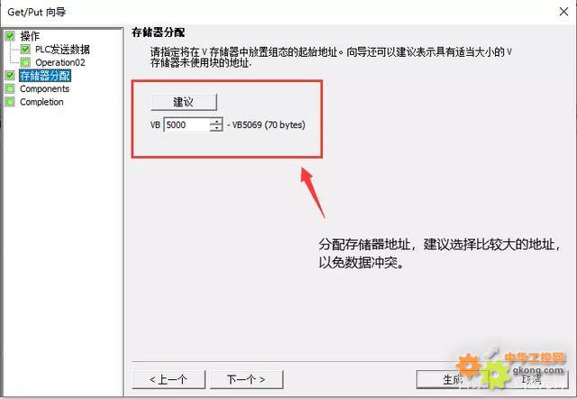

接着分配存储器地址,点击生成项目组件即可。

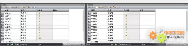

如图所示,数据成功发送,通讯成功。
