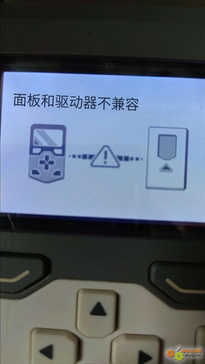

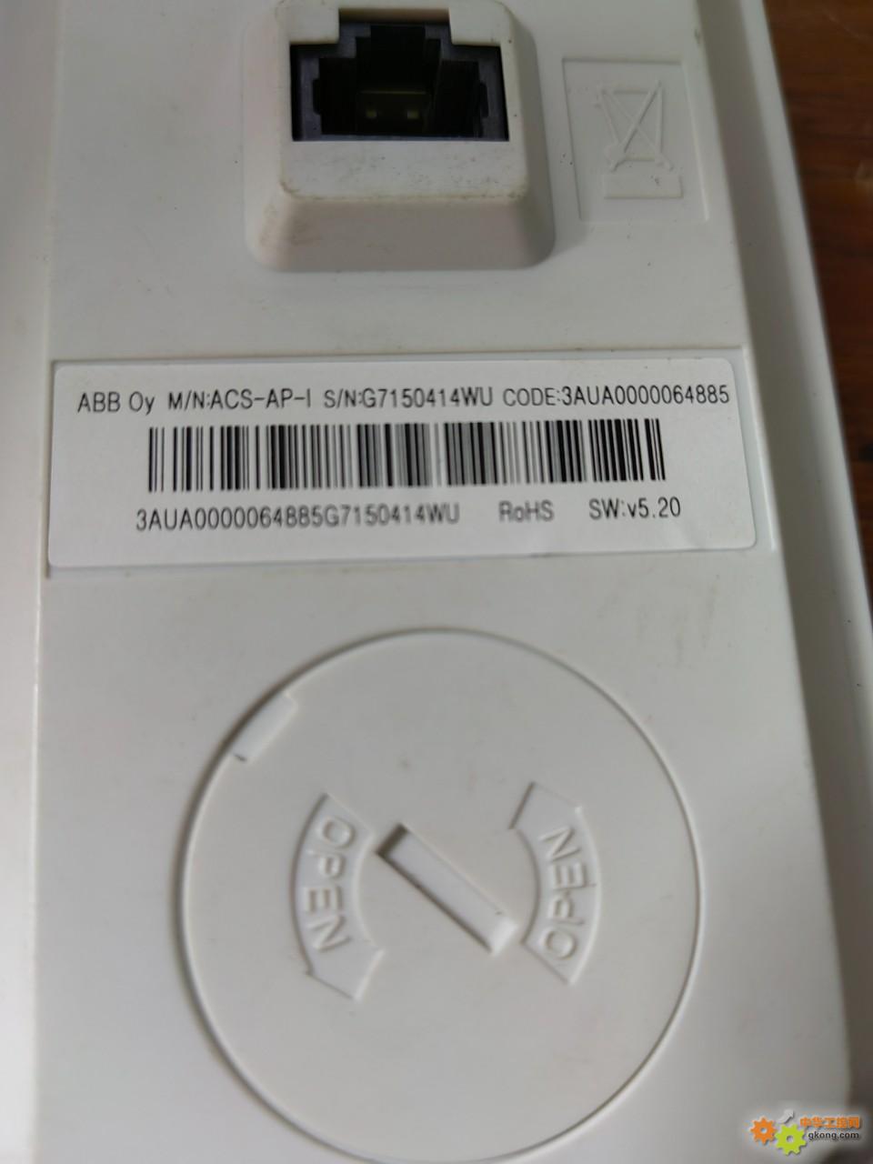

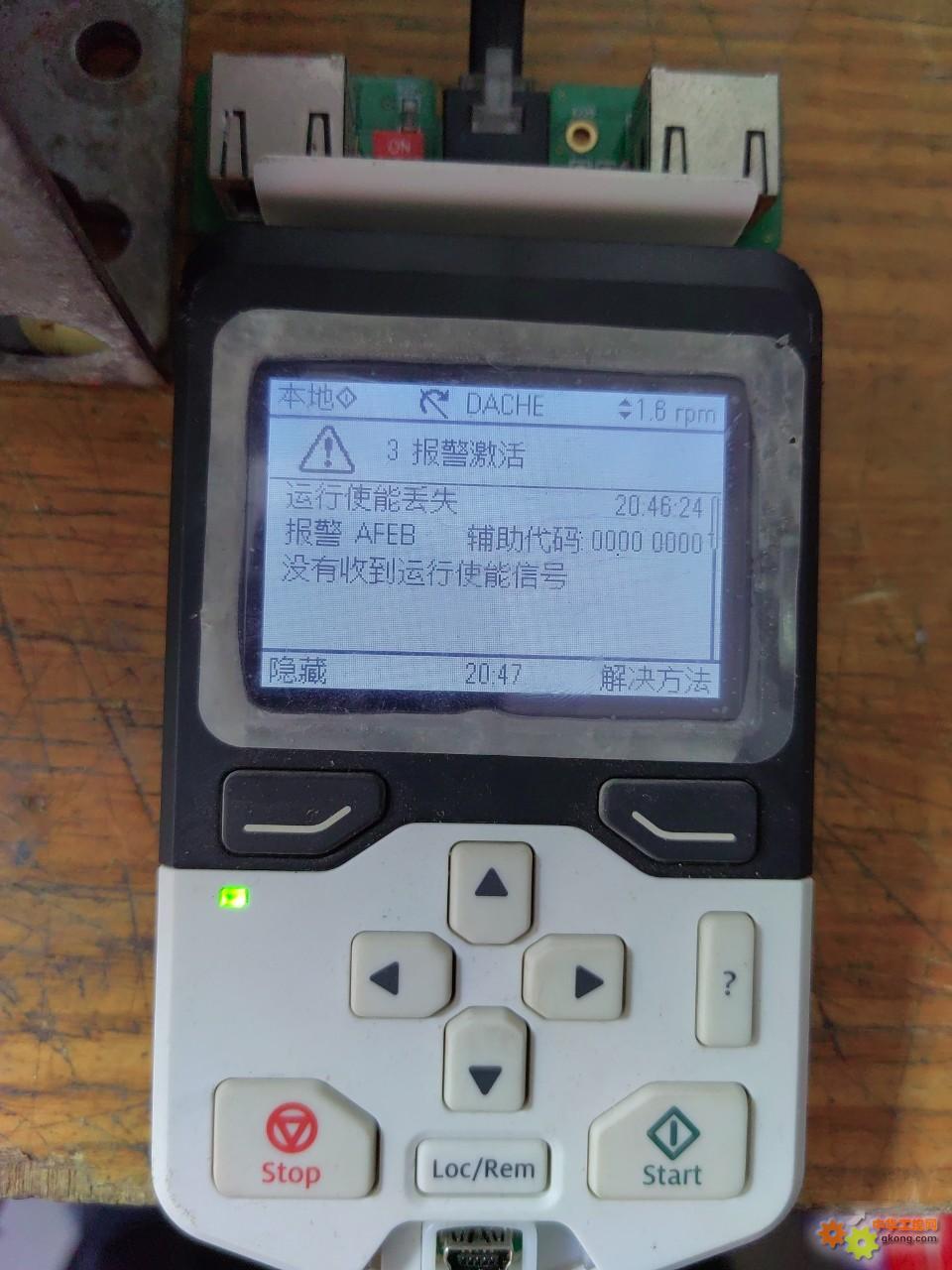

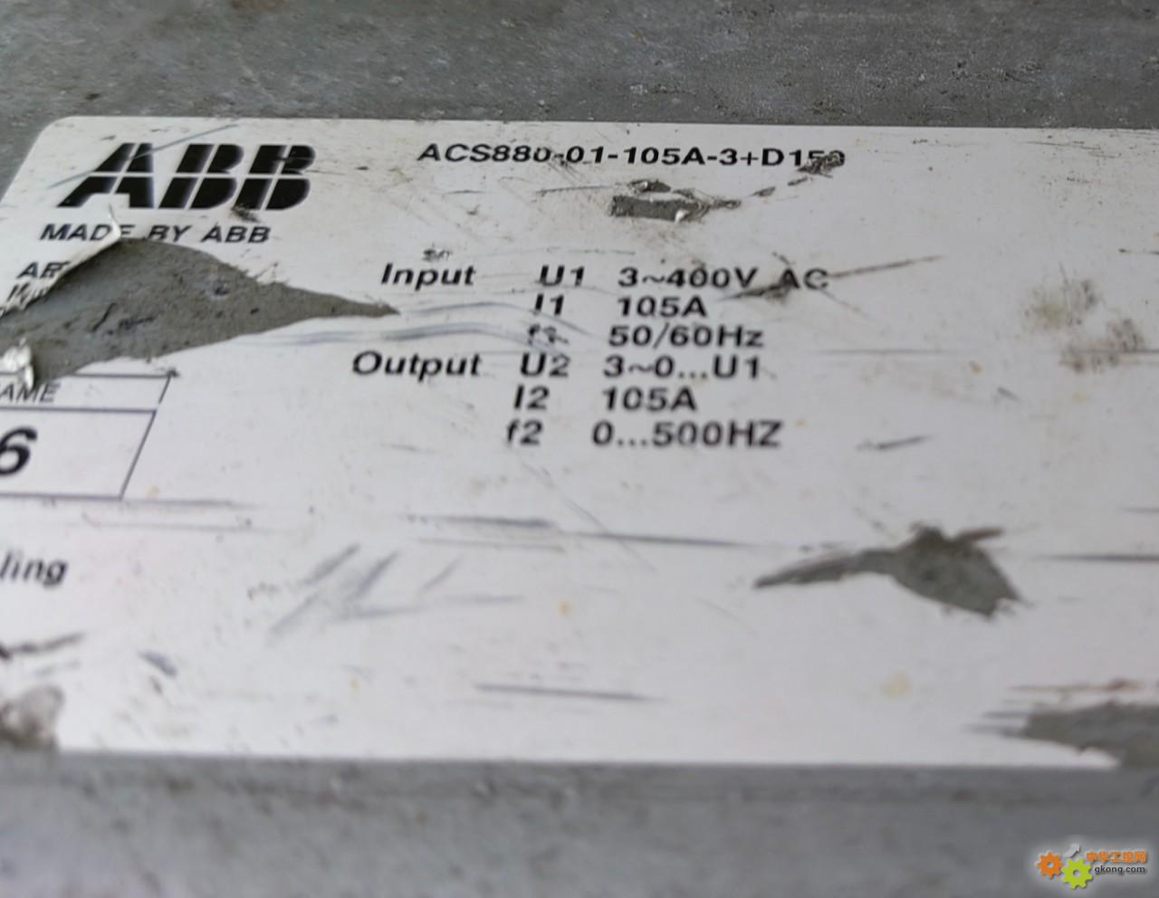

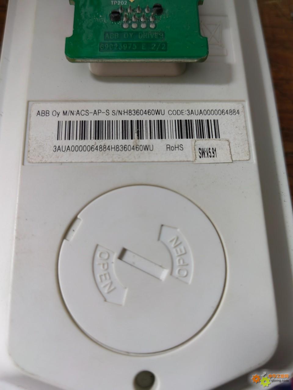

ACS-AP-S在ABB880上显示不兼容,但是用ACS-AP-I就正常,是怎么回事?

哦,就应该不兼容啊!

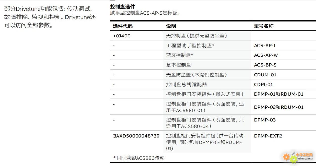

ACS-AP-S是580用的,ACS-AP-I和ACS-AP-W才是880用的。880的盘可以向下兼容,在580 530 180 380上用。但580530的盘不能向上用。
