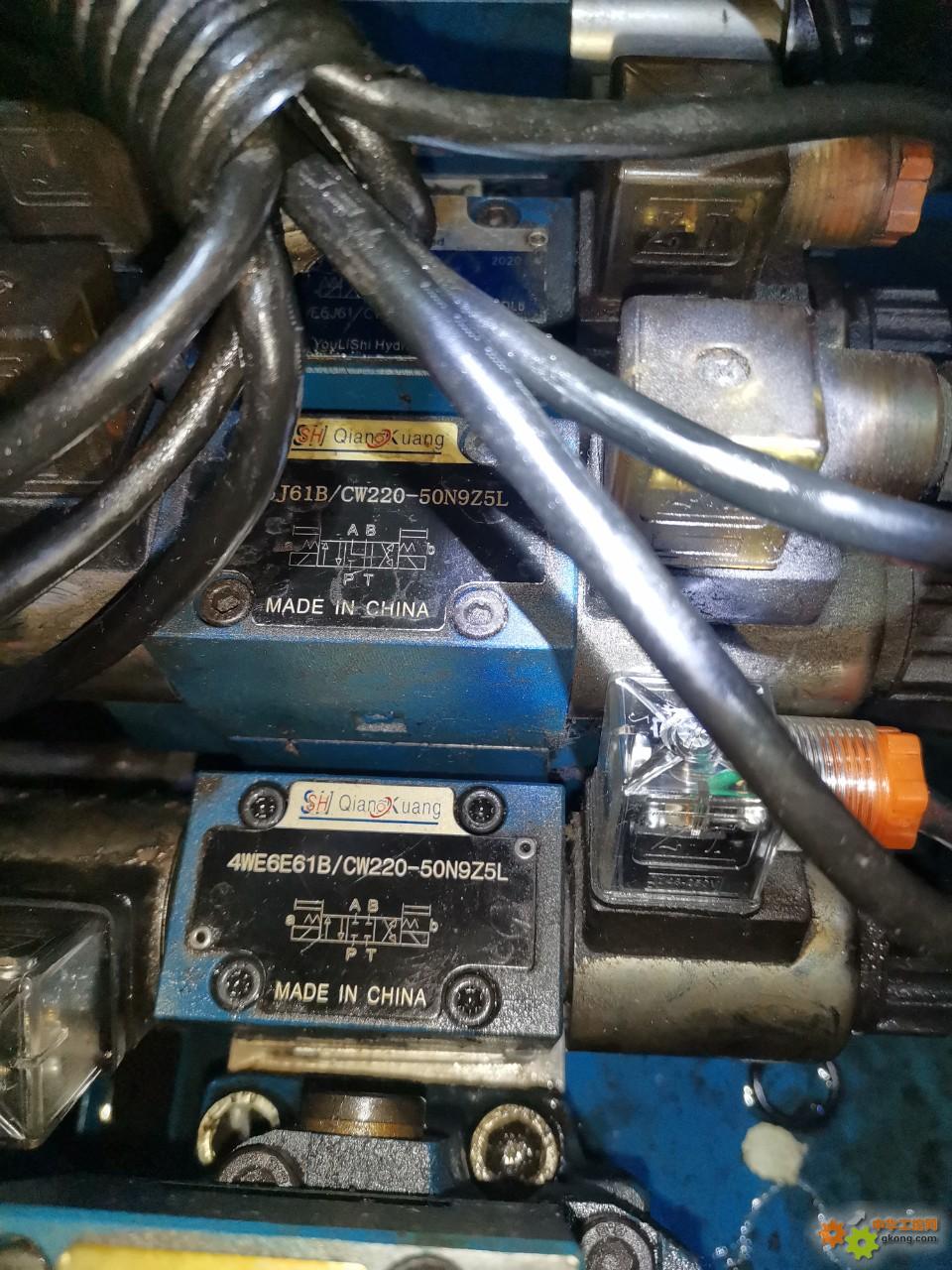

故障现象如视频所示,控制阀是中间位置的阀。动作是让这个盖子关上,相对应的电磁阀线圈是持续供电,接触良好
清理有油路管道,里面有堵塞,清理并更换止回阀后就正常了。 谢谢大家的解惑和各种建议

一台液压站通过电磁阀给控制盖子开关的油缸,开盖子时正常

现在出现抖动,如果线圈有电就是你的液压缸问题,说白了就是液压缸的活塞上的胶环碎了造成的压力不足
那开盖时怎么会正常,它们是同一个液压缸

是不是调高系统压力一点点试一试。油杆腔密封是不是要坏,造成系统泄露。

昨天维修人员拆解检查了油缸,没发现问题。后来在关盖时拆掉开盖的油管后,这种震动现象就没了,应该是回油油路故障,

电磁阀 滤网 油泵还有管子里空气都有可能

如果你是检查了油缸是正常的,那说明控制电磁阀的阀门芯存在卡的问题,说白了就要清洗,不清洗的话就换新
今天刚修了一台意大利的液压动力分散机,阀门芯里面有油泥,造成不能升降,清洗后动作正常,如果清洗不能解决的话就只能换国产阀,进口阀价格是国产的十倍以上

液压系统图有吗

没检查电磁阀,把旁边的正常运行的电磁阀拆换过来故障依旧。我见他们拆卸电磁阀时忘记关闭油泵,松掉螺丝漏出来的油是白色的,不是乳化,含有大量的气泡
