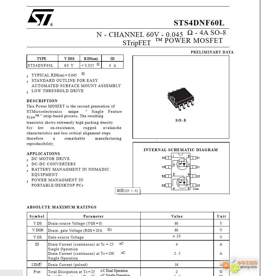

各位老师有没有知道这芯片是起什么作用的?谢谢

STS4DNF60L 丝印4DF60L SOP8封装 全新液晶电源管理IC 质量保证 是不是这个,淘宝一搜就有

发表于:2023/8/15 17:51:43
谢谢!我淘淘看看

发表于:2023/8/16 14:45:58
双N沟道MOS管

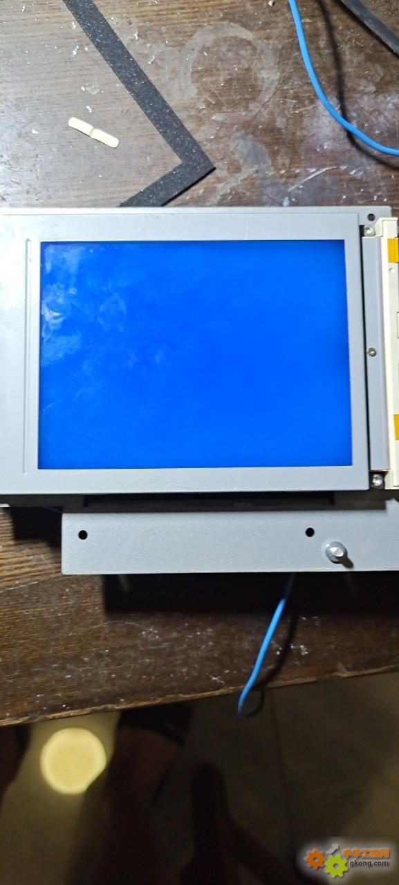

发表于:2023/8/18 22:23:48
谢谢大家!已经修复了,换了一个不行,往前查有一个保险断路了。换上屏倒是亮了,可是蓝屏难道触摸屏里没有程序的问题吗?第一次修触摸屏

发表于:2023/8/18 22:44:00
固件或者没往里写程序吧 你看用端口通讯能通讯不

发表于:2023/8/19 18:41:10
坏之前有没有程序呢

发表于:2023/8/20 9:45:09
就算没有程序刚通电时也会显示启动信息的;所以不显示与有没有程序没关系;
