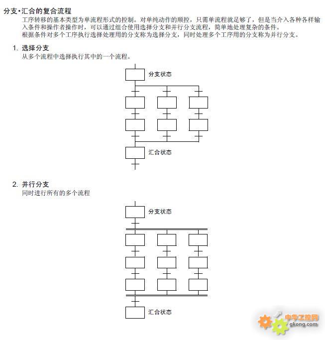

一台设备分成3个工位,每个工位相对独立同时执行,都是一台FX3U上的点位,这个要怎么处理表情

发表于:2023/8/15 9:37:38
以下是引用lyh13340612023/8/15 9:10:58的发言:
[此贴子已经被作者于2023/8/15 9:12:23编辑过]
Good Luck~

多谢表情,这是SFC编程吗,我最近才开始学PLC

X0 X1  X2 处理一个工位
X3 X4 X5处理一个 自己编程实现吧
