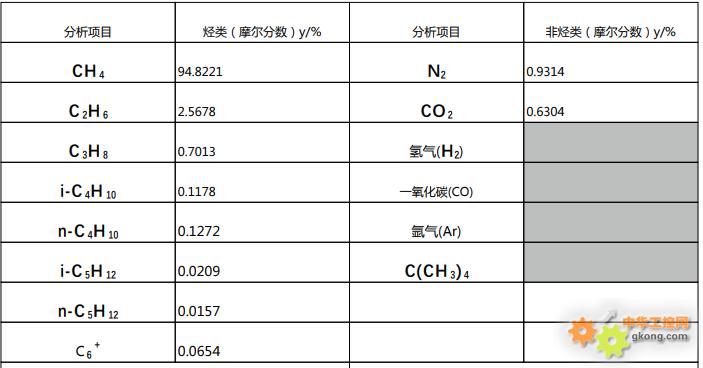

一台小锅炉花20W节能改造,老板也真舍得,被忽悠的吧。天然气本身是清洁能源,燃烧只有少量CO,极少的S02等杂质,可以问燃气公司索要气质报告的,至少93%的CH4。

这是环保局要求整改的,也可以不改,不要用就行
