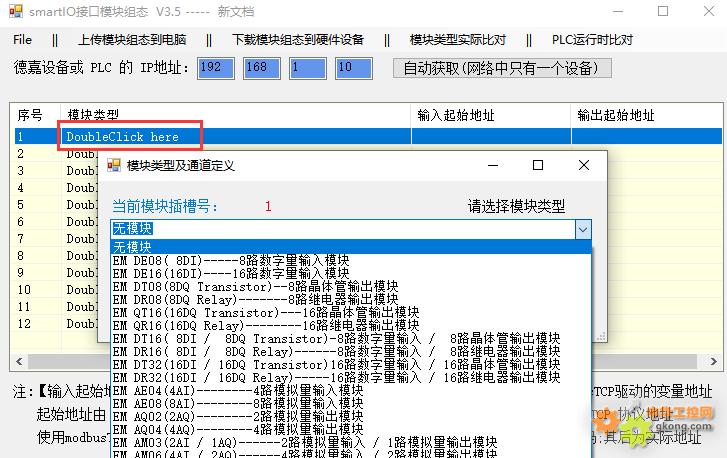

下面介绍下CPU A07参数配置:
通过IO模块组态插件参数配置
附件:
[本地下载]

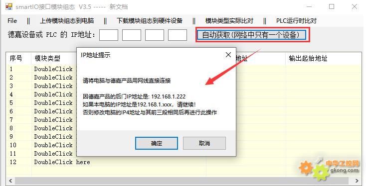

点击自动获取 IP 地址,如:192.168.1.10
双击序号 1 槽位,添加组态PLC实际连接的 200Smart IO 模块类型
选择好模块类型,可以通过插件设置具体参数,如:EM AQ04具体参数配置

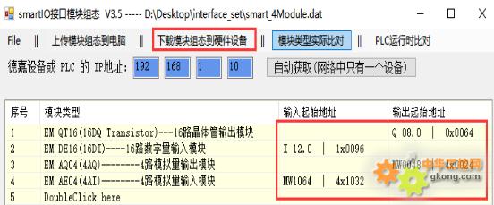

将接口模块实际连接的 Smart IO 模块组态好后,点击“下载模块组态到硬件设备”
此红色框格内的IO地址不用做编程地址使用,以编程软件IO地址为准
实际各个模块IO地址通过菜单栏“PLC”-->“信息”查找PLC信息为准
