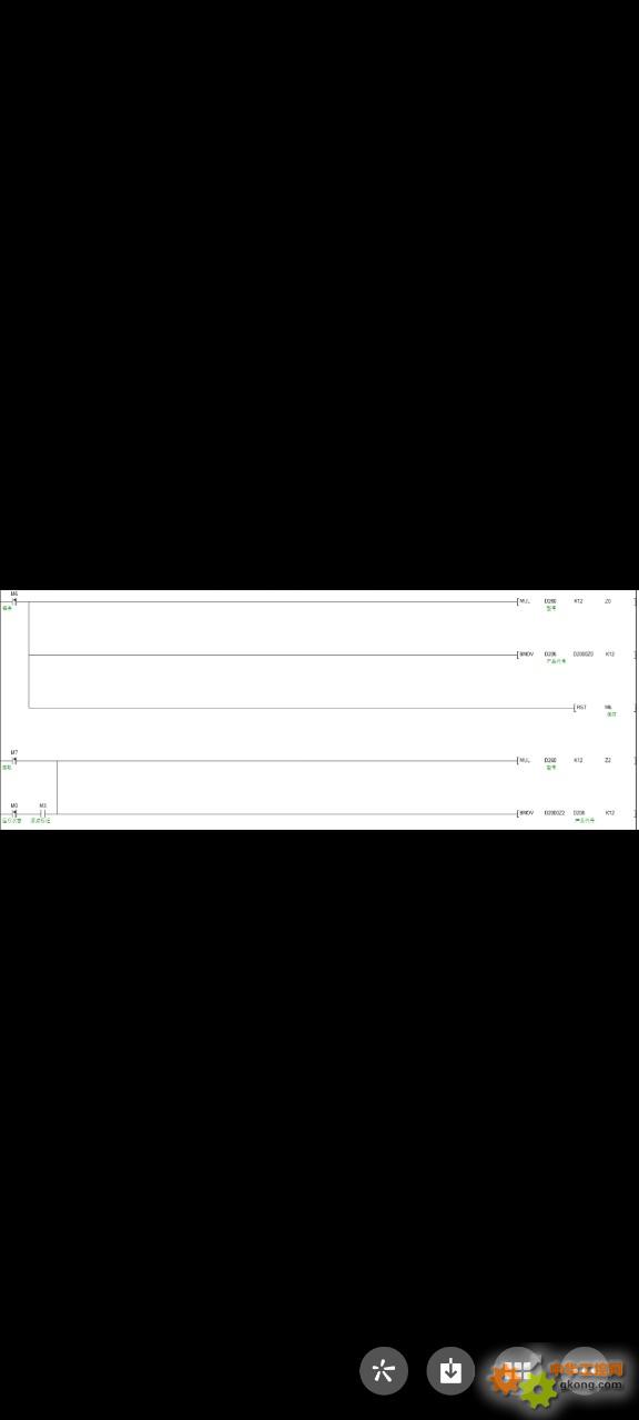

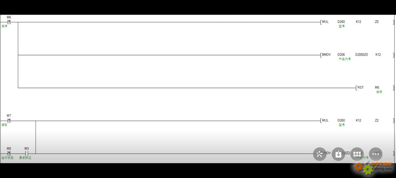

我想知道这段程序是什么意思,向各位高手请教,烦请详细解答,不胜感激,谢谢!!!

这个是程序

回复 #1楼 goldage
我上传几次图片都没显示出来

发表于:2023/7/17 21:47:12
982788571
在
2023/7/17 20:51:50
[此贴子已经被作者于2023/7/17 21:31:36编辑过]
间接寻址,三菱中叫做变址,通过型号乘以12作为产品代码存放的首地址,为什么乘以12,因为一条产品代码占用12个字。

发表于:2023/7/18 8:52:55
回复 #4楼 cvlsam
意思就是D260的值为的1的话,Z0就为12,然后把D206往后12个,传送到D2000+Z0

发表于:2023/7/18 8:58:56
982788571
在
2023/7/18 8:52:55
D260=1,Z0=12
D206开始的12个字的区域块复制给D[2000+Z0]开始的12的字的存储块.
