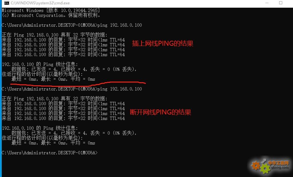

大师们,请教一下,第一个是电脑和plc进行ping时的结果,第二个是断开网线的结果,怎么是一样的?以往没有注意这个问题。先谢谢大家了

你这是电脑自己ping自己。
就像自言自语不需要电话。

我的plc的ip地址是192.168.0.100

我的电脑ip192.168.106

我把电脑重新开机,断开plc的网线重新ping,还是这样的
太神奇了,没遇到过。估计是电脑神经错乱了。
那是不是可以试试ping 192。168.0.*(空的ip)也是通的呢?
