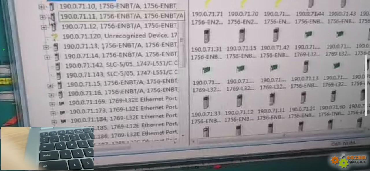

求解能连接到PLC,但是没有任何数据

求解能连接到PLC,但是没有任何数据

发表于:2023/6/12 15:08:57

用opc client连一下测试下看看

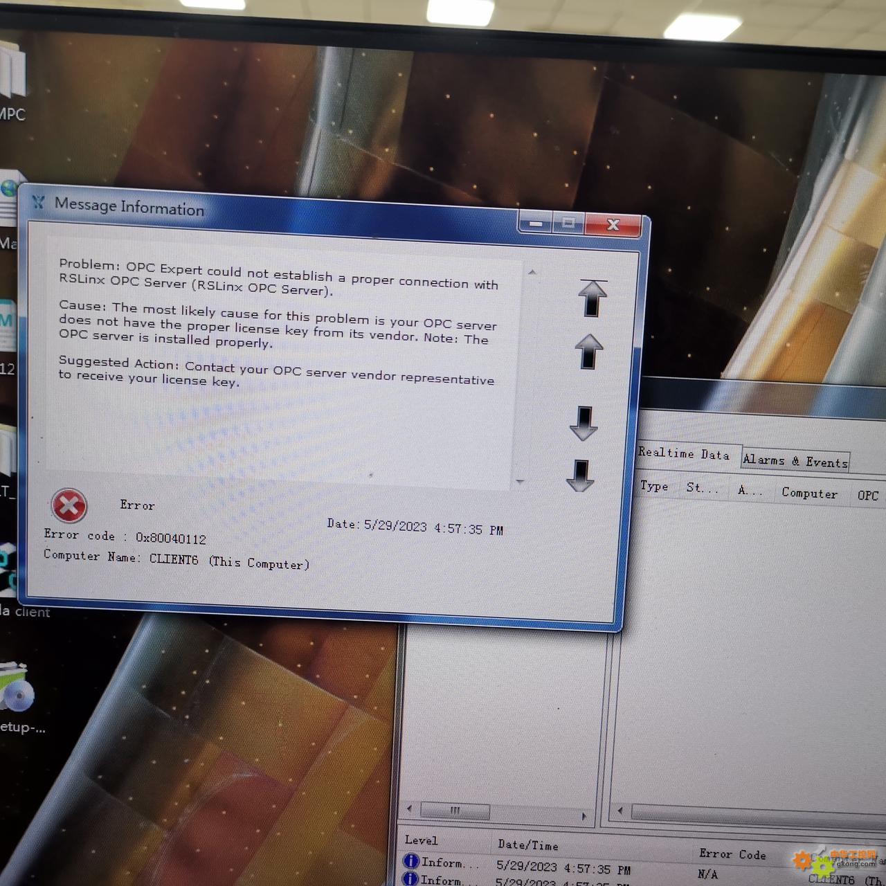

回复 #1楼 thomas_top
用client连接也是什么数据都没有 用opc erpert测了一下 显示这样

rslinx授权的问题?

但是软件显示的是RSLinx Classic Gateway 应该是授权过的呀

rslinx opc topic指向不对.
可以一步一步查, 在rslinx 可以data monitor. 这里先有数. 然后opc topic指向同样的项目(CPU)条. 填写offline 文件(项目文件acd).

另外,如果是通过网络opc连接,需要设定dcom. 最好本机opc client测试.
