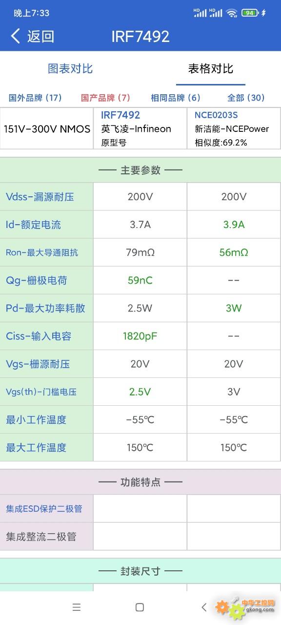

求助这俩芯片互换,Atv61变频器英飞凌芯片买了3次都是假的

原G极限流电阻100欧,这个用不用换

换了之后,多做测试,发热,信号波形。

差别不大,应该没问题
