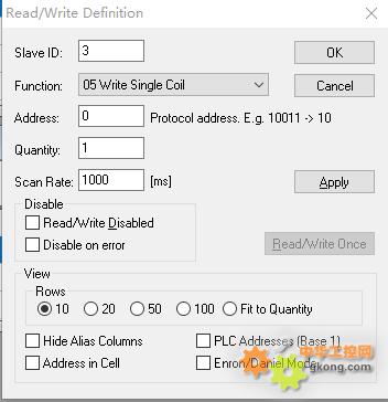

控制温控表输出开关参数地址应该怎填,填0会报错4,填1没反应。
VB300最低位写
[此贴子已经被guanyumou于2023/5/5 1:43:03编辑过]

使用串口助手是可以控制的

你VB300里面的数据发送的是什么?

0运行 1停止

问题解决了,是因为写入数据的高低位问题,参数地址填1,然后写入256就可以了。

西家的高位低存,有时候得留意。
