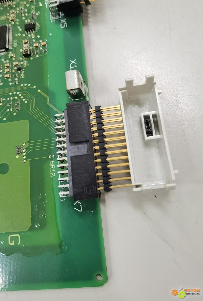

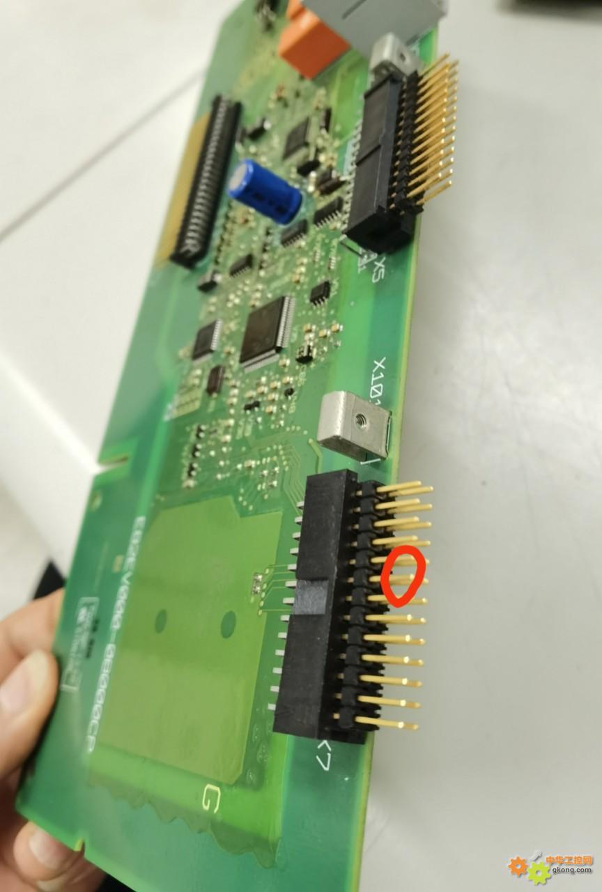

这个白色的盖子里面有个短接片的,你没有插,短接的是左边插针从上往下数5,6两根!

没有给定电压?

感谢10楼,我抽时间试一下,应该是这里的原因!多谢

困扰我很长时间了,多谢

11楼的兄弟,应该是这个原因

今天玩了一下,确实是这个引起的!谢谢诸位
