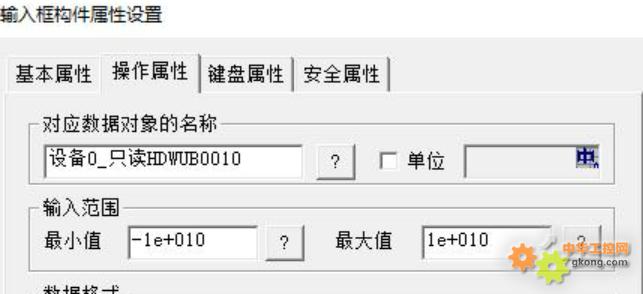

请问数据对象【设备0_只读HDWUB0010】怎样添加的?

楼主还没找到问题?
【设备0_只读HDWUB0010】怎么来的?
人工杰作,那就是缺少数据链接

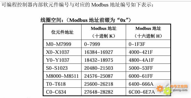

发表于:2024/12/17 20:06:43
#16楼
触摸屏与信捷PLC通讯的地址对应关系,可以参照下表
